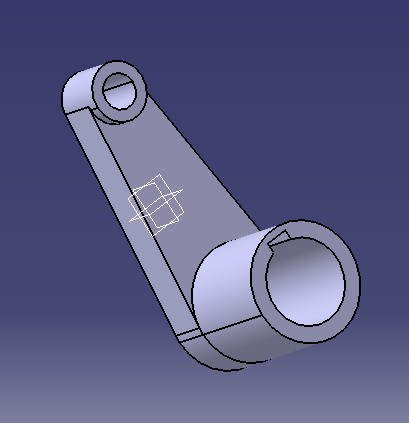

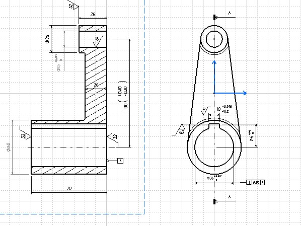

我们汽车制造工艺学的课设,老师说这个拨叉,任务书上写的也是拨叉,但是我上网查了感觉这个连杆
! _4 p* _' e0 p: R: l+ F( P5 r7 W! V5 C9 j4 Q
麻烦好心人告诉我这种连杆的加工工序和加工工艺路线是什么好吗??
$ v, A/ E% R! _4 q& V* ^6 O$ p2 m: T
毛坯我选择铸件/ S6 V: q* q  v$ T
) {, }# d; @* {. v. M: Y我感觉无从下手
8 }9 ~$ Q. l0 |7 R2 `, c& V: c
' x( G) R" J( g图: 拨我的叉.jpg 我的拨叉.jpg

先车基准面及大孔——铣两个小平面——插键槽——以孔与槽定位,A为基准加工小孔,钻、扩、铰(要钻模)——倒角、去毛刺——喷漆
