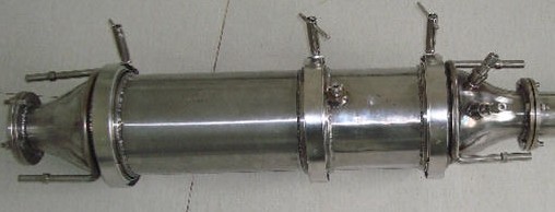

未命名.jpg 这个汽车尾气管怎么画啊,我刚开始学SW这个软件,之前用的都是二维图纸啊,跪求各位师傅帮忙一下哈。。谢谢!!!!

这个不难的吧,看起来,但是你没有任何的图纸,就是想帮你的人大把也无从下手了!!
发表于 2009-12-31 14:06:12 | 显示全部楼层 来自: 中国浙江杭州
先旋转  把草图定义好 在进行修啊

我的二维图纸是在CAD里做完的。老板要像这样的三维图做说明书啊,

sw的routing功能还是可以的,慢慢弄就会了。

用旋转方便

这要画出来像就可以了。像这样的管子怎么生成三维的啊,我刚学SW这个软件的,就是把这个管子里面掏空生成图片就可以了。

正与楼上网友讲的将你的二维图发上来就才行,光外观有无尺寸怎么画呀?

启动管路插件,用它画最好。不过楼主刚学习SW,估计玩不了这个插件。5 h+ V1 H" g' q9 x9 {
那就用普通建模方法,画路径,画切面轮廓草图,然后扫描。, g: H; C* v( l6 v# v2 M* x
我是说的画气管。当然,那个主体可以用旋转。

用旋转是最方便的。。。。。。

只弄样子很简单,但如果考虑生产制造出工程图,那内部结构什么的就要花点时间好好弄了

如果你只是画3D的话直接画个三维曲线然后再扫描就成了。

出图的目的。就是为了做产品说明书啊,结构尺寸图是用CAD做好生产了。。就是这个三维图郁闷的。。。

先做各零件的模型图,再用配合关系组合成装配体。
