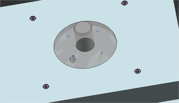

有个问题:在UG4中有智能点功能,我去查看UG4中的shcs_set之类的草图时,发现都是用智能点做的shcs定位关联。
9 l% E& s) K9 k6 g! a但在UG6建模中没有智能点功能,虽然“点”功能下有一个关联选项,能够实现点的联动,但是在导入shcs的时候,装配树结构当中出现了“约束”项。
, Z1 J0 Q0 o; @! o0 `8 k虽然从功能上,可以实现shcs在模架中的自动化,但是,我总是感觉不对劲,摸索到现在,仍然很笨。请教模架订制的高手,有没有别的办法,能够实现类似于UG4那样的更简洁实现shcs_set的方法?
1 z/ k, _8 C# k# [4 d one.jpg : A  {. F! c2 c! o/ k4 v
上图外四个螺钉是用的UG4文件实现的,冲头上的四个点,是在UG6下的关联点

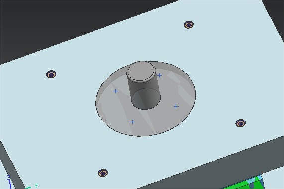

' |+ C$ f$ I2 t# G! n two.jpg : E9 n) i8 \; {1 S
试加了一个shcs,可以实现自动定位联动

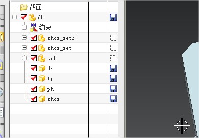

# N: F, Q" J& d; @; N3 X three.jpg
9 g3 N0 @7 n3 A4 j; b- Q# x但是在装配树上不得不忍受一个约束项。
; B) W1 A% n7 d) c5 O8 R+ K
7 D" ~- X8 q3 @( o7 Z! @# b% v很有可能是我的思路完全不正确,恳请哪位高手能帮忙解决这个问题,新手上路,万分感谢!
