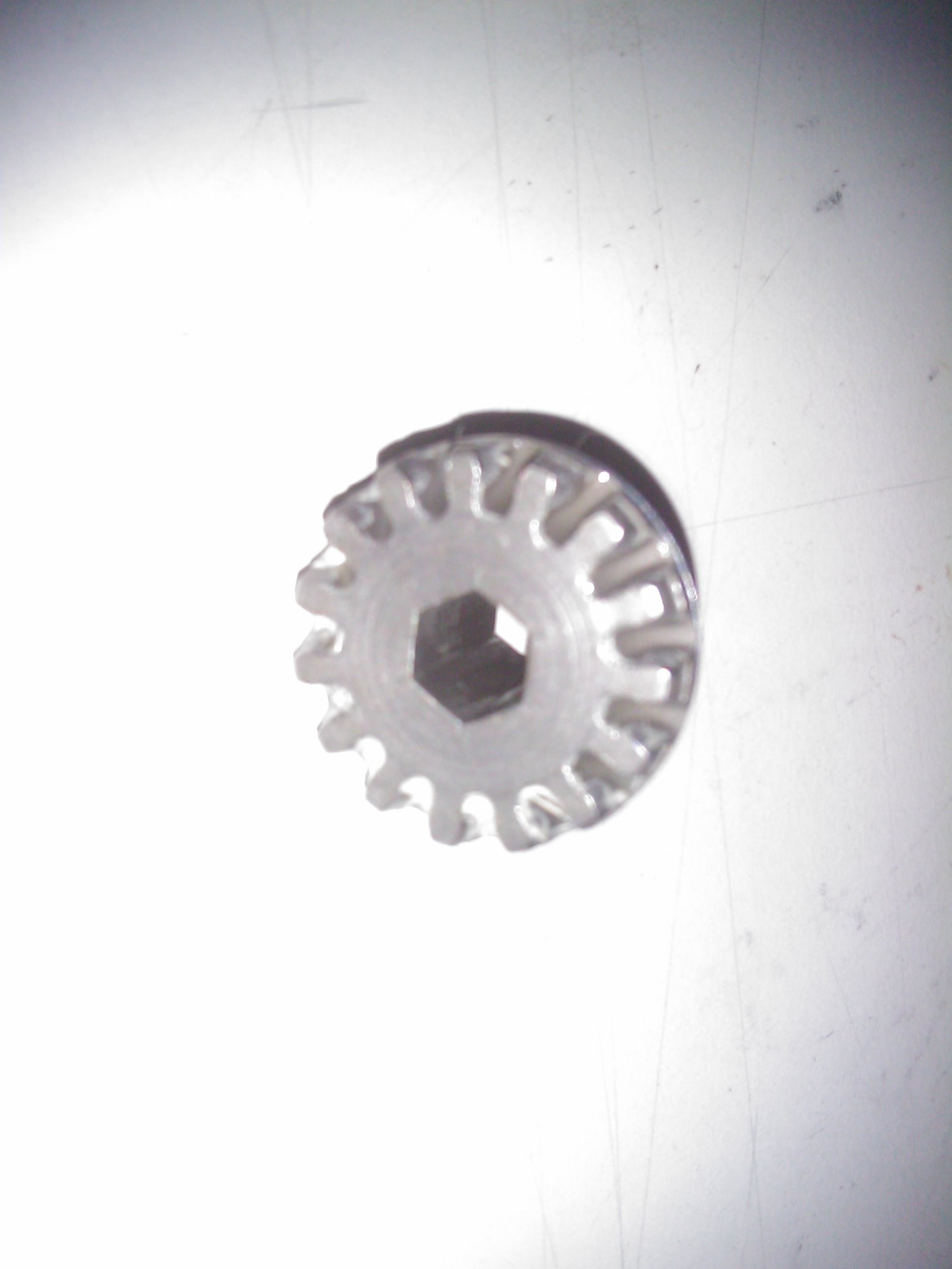

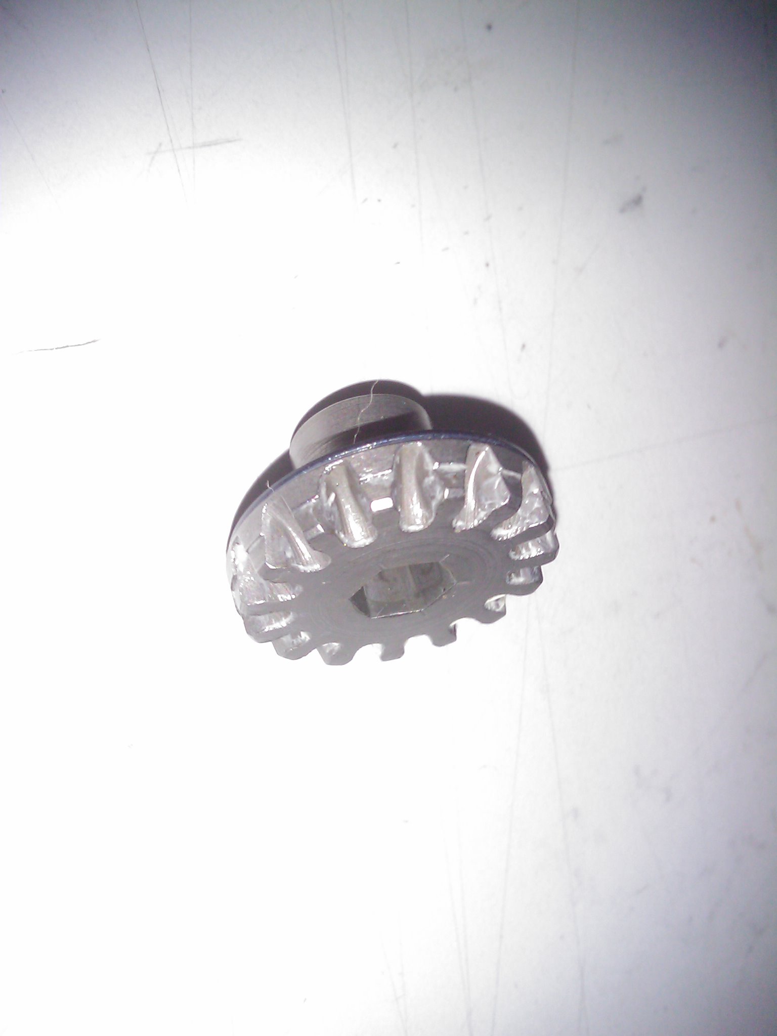

[求助] 这齿轮叫什么齿轮。
发表于 2009-12-31 13:37:50 | 显示全部楼层 |阅读模式 来自: 中国广东江门
IMAG0062.jpg IMAG0061.jpg 拆于日本桌子的齿轮
发表于 2009-12-31 14:44:16 | 显示全部楼层 来自: 中国浙江宁波
这种零件严格讲不是齿轮,应该是人字齿轮的变通使用
发表于 2009-12-31 15:06:38 | 显示全部楼层 来自: 中国江苏苏州
应该不是齿轮吧,只是做的齿轮,应该是防松用的吧?!
发表于 2009-12-31 16:28:44 | 显示全部楼层 来自: 中国湖南长沙
看图及用途----只能称为棘轮。
发表于 2010-1-1 11:43:48 | 显示全部楼层 来自: 中国广东惠州
算是齿轮的一个变种吧
发表于 2010-1-1 11:52:56 | 显示全部楼层 来自: 中国陕西宝鸡
这是简易的圆锥齿轮,用用于低速、轻负荷的使用场合,齿面是根椐通用刀具形成的曲面,有些接近于斜面。齿槽宽度大于齿厚。只起传动作用,不能快速运行。如老式水车上就有这种简易齿轮。

发表于 2010-1-1 12:22:29 | 显示全部楼层 来自: 中国河北秦皇岛
很像是离合器之类的
发表于 2010-1-1 15:49:14 | 显示全部楼层 来自: 中国北京
看起来不太像齿轮,因为齿的形状和齿轮的齿似乎不同,建议把相关的零件发上来更好判断。
发表于 2010-1-2 19:59:49 | 显示全部楼层 来自: 中国贵州黔南布依族苗族自治州
应该是一种离合器
发表于 2010-1-2 20:07:45 | 显示全部楼层 来自: 中国江苏南京
应该是一种紧固专用工具吧。
发表于 2010-1-3 13:22:57 | 显示全部楼层 来自: 中国北京
这不是齿轮因为它的齿形不是齿轮的齿形,作为齿轮的齿形,不论是什么齿形,都有同样的特征即:一对互相啮合的齿轮一定是每个瞬时都是等速的。上图从原理看应该是棘轮,是作为拧动六方用。

发表于 2010-1-3 19:11:10 | 显示全部楼层 来自: 中国内蒙古呼和浩特
应该是棘轮棘爪机构用的防止反转的装置用的吧( c* x( K8 n0 s- w0 m) D
现在应用很广也很人性化的服务上
发表于 2010-1-3 21:11:56 | 显示全部楼层 来自: 中国湖北武汉
) \6 }/ q8 z0 n9 W/ N# S3 e& }% B1 ]  R/ F- n: G6 }' z
这是齿式离合器。只不过这种齿形有点怪而已。
