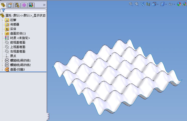

+ u" [$ |& D8 M2 N1 m Snap1.jpg 希望能够带源文件,谢谢。

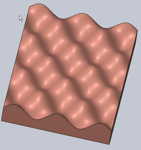

在XZ和YZ两个基准面上 分别画两条你需要的样条曲线,用曲面扫描功能做出上面的曲面,在第三个上画一个矩形 拉伸  功能 成型到下一面 就应该是楼主要的样子了
 楼主| 发表于 2009-12-31 14:15:20 | 显示全部楼层 来自: 中国河北廊坊
2# 任生
( w* U1 \# |5 E: S, \3 h# U大概是这样子,就是不会,做一个我看看,谢谢

我这个也是从随书光盘中的一个学习课件,就上传给你吧
Waffle Mat.rar
390.17 KB, 下载次数: 227
发表于 2009-12-31 14:17:58 | 显示全部楼层 来自: 中国江苏南京
看看这个样子行不行
蛋托.rar
458.71 KB, 下载次数: 229
发表于 2009-12-31 14:23:45 | 显示全部楼层 来自: 中国浙江金华

发表于 2009-12-31 14:42:05 | 显示全部楼层 来自: 中国黑龙江哈尔滨
看我这个怎么样??
 楼主| 发表于 2009-12-31 14:50:02 | 显示全部楼层 来自: 中国河北廊坊
8# 任生 6 g' h$ s! p2 O/ _
你这个很好呀,向你学习。可惜没原文件。还是谢谢你

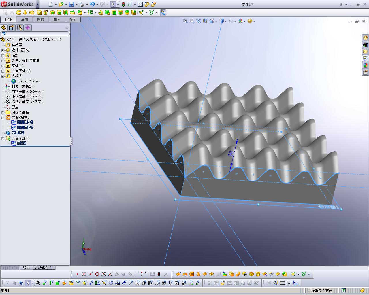

发表于 2009-12-31 14:55:43 | 显示全部楼层 来自: 中国黑龙江哈尔滨
原来是要原文件 ,我以为楼主看看 特征树 就可以了那,原文件 在此。
零件1.rar
1.73 MB, 下载次数: 368

发表于 2009-12-31 15:02:30 | 显示全部楼层 来自: 中国江苏南京
5楼和8楼是一个方法
