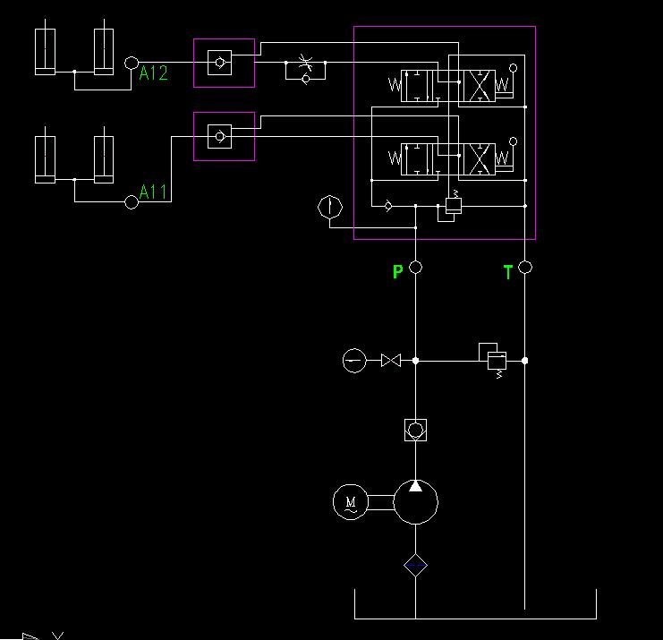

请大家帮忙看看图中两液压回路有啥区别,加单向节流阀的回路有啥样的优点,不加单向节流的又存在怎样的缺点?单向阀的方向是否正确?

很简单,加单向节流阀的回路可以调节油缸的速度。

以一个为基准,调节另一个油缸的速度,达到粗同步吧

有一个是节流调速

液压锁

感觉节流阀应该反过来,油缸下降稳定点
