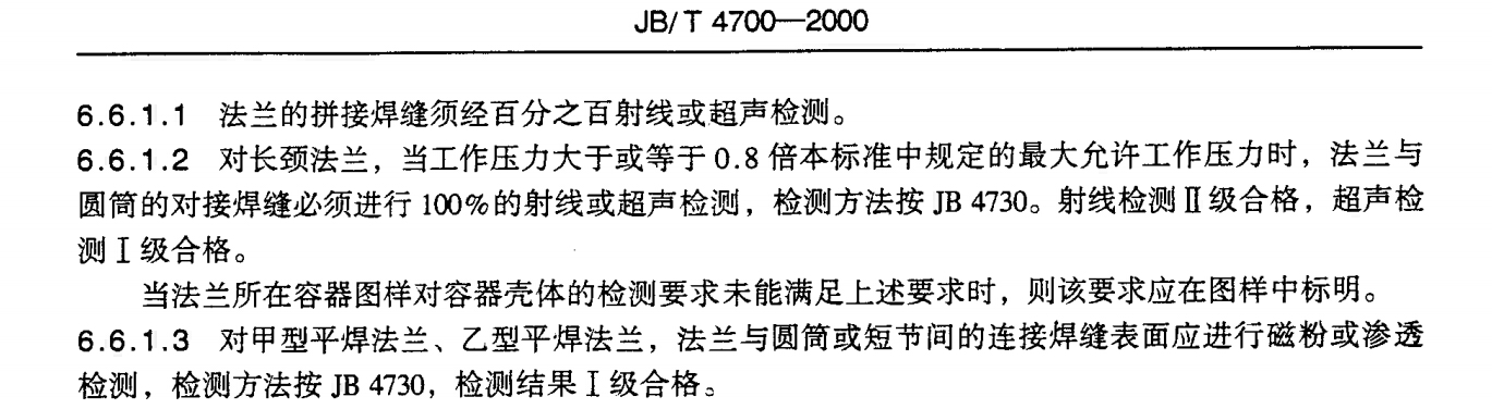

4701和4702系列法兰与筒体的C类接头均须要作无损检测吗?在图中要作明确说明吧?
发表于 2010-1-4 10:51:33 | 显示全部楼层 来自: 中国北京
按照标准要求需要表面检测,个人认为最好在设计文件中明确一下。
lauhob + 2 应助
发表于 2010-1-19 12:19:56 | 显示全部楼层 来自: 中国江苏常州
我们这里RT的会标明,表面的就没有特殊说明,这个位置的焊缝,大家都知道的,检验员在委托检测的时候注意一下的就行了!
