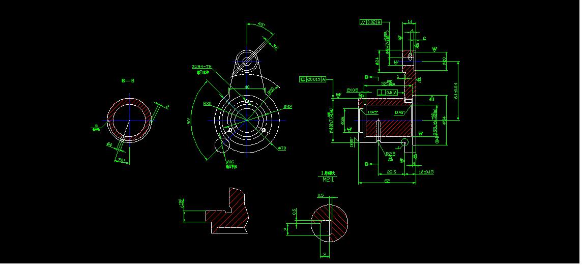

我接触这个零件,很难做出加工工艺,求助有经验的工艺大师,说一下怎样加工。按批量生产的方式

1  划线。0 ^* P1 ^' I' ^7 j, S0 E
2  车各台阶孔及端面。
' {! b8 Q& V9 \, @) Q5 K: \" ?: T" J3  调头车左端面,长度及厚度车成。
# y! T0 X7 F' O6 D4  划线、钻孔、攻丝孔。7 F4 |3 S9 l% [  ?3 E% w; |
5  在铣床上镗耳部孔(因零件较小,不用上镗床)。
( z) K) W8 L* q6  划线钻耳部斜孔。
% J( K; y8 G4 q. c0 ]% M3 A- j右图下部剖面线有误,右侧视图中φ16的圆表达不清是什么。

1,下锻件 方体: Y* d& {1 A1 ^9 u! G$ p
2,粗镗零件大致外形
( W. z4 L6 \- o/ z3 u3,线切割外形图上下半圆
6 Q+ }1 o6 ~, N- x1 ?' @4,磨内孔
4 A: D/ z1 _( `# X; z5.钳工钻各孔
, w0 q7 N5 a+ p  }4 F) d6 Q6 I3 D6,铣上半圆的腰形槽

1.根据毛坯外形划线,允许适当借正。
5 q/ G% j+ G7 l, e3 J8 Z2.车大平面,粗精车中心大孔。0 t! K$ A1 B4 ]! I9 s$ M
3.调面,铣总厚。: d) r- d) C' A0 h9 \' [) O
4.钻模定位,钻平面小端孔。
, \$ R1 L% Z/ S" q- }/ W' D5.划其余孔线。
2 i: E7 a  \6 R0 A. W2 [6.钻其余各孔。

应该采用铸件,做工装车削,在做钻模钻较远端小孔。

图纸不太清楚
$ Z, ]/ I; N# S' ^6 z; O但此类零件可在车床上加工完成
# H1 C& H6 k, p& c9 K1,夹φ48外圆车右端面,14mm厚度,φ35孔成
  f. ?6 b! [9 j' [2,做一车床法兰,法兰端面留5mm长、φ35直径止口,与内孔配合间隙0.004mm,: U! Y, o; K5 g: ^* ]. D3 H: k  m3 c
孔内过一螺栓压紧,加工另一端各尺寸。
1 ?9 L+ c  w+ [* m  ^2 H2 x2 Z" x3,做钻床夹具钻各孔成。

1、铸件(楼主没讲用么材料)。
2 g& D$ L0 h! Q$ x0 P& _2、用四爪夹,粗车大圆。3 @0 m  y$ f$ G6 H4 [8 ^. c
3、划线后粗铣外形。. l; n% ?, }  j2 [* H% M
4、精车大圆。
0 q( z5 ~, }& w/ |+ D5、划线后精铣外形和钻铰小内孔9H7。* l7 M' ]$ @8 {4 R; f0 a! A
6、划线和钻攻其它孔。
