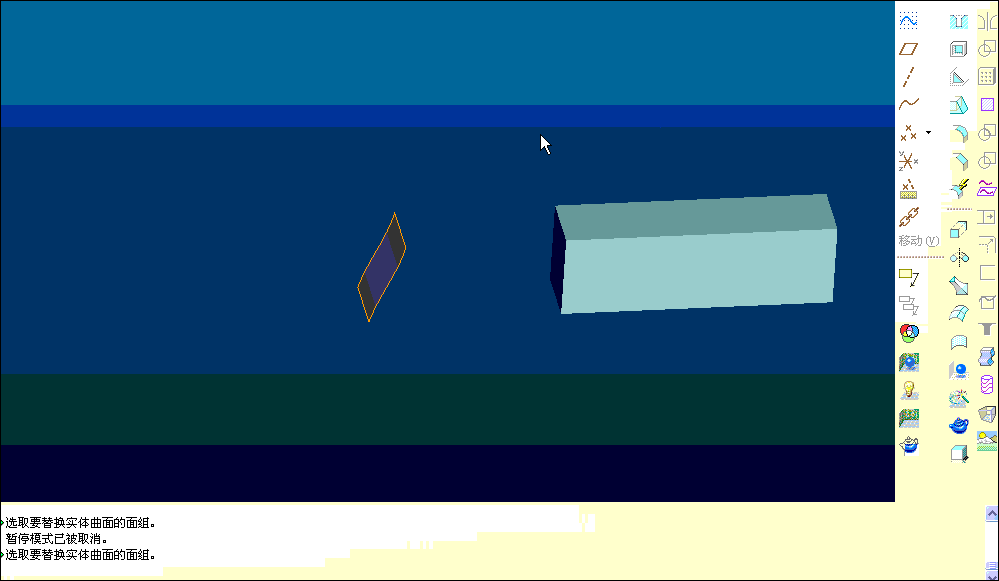

发表于 2009-12-31 17:40:05 | 显示全部楼层 |阅读模式 来自: 中国江苏南京
我看好像只有偏置距离,如果用测量距离但是不准确,我说的是实体的面。2 q% ^& _  I! W; j& }
里边好像还有一个替代面,好像不是这个意思。
 楼主| 发表于 2009-12-31 19:43:17 | 显示全部楼层 来自: 中国江苏南京
大家是不是都回家过年了,记得UG里边有个命令,不知道proe里是不是也用同样的功能?

发表于 2010-1-1 22:38:48 | 显示全部楼层 来自: 中国广东广州
看下动画你就明白了!
kevin_pcac + 3 应助
发表于 2010-1-2 12:07:02 | 显示全部楼层 来自: 马来西亚
提醒大家一下,发问问题最好是贴个图/原文,比较明白楼主要的是什么。
发表于 2010-1-2 16:09:42 | 显示全部楼层 来自: 中国河北邢台
对,就那视频那样。
发表于 2010-1-3 21:11:04 | 显示全部楼层 来自: 中国广东汕头
可能是这里编辑-偏移-选“展开特征”,即可。
kevin_pcac + 3 技术讨论

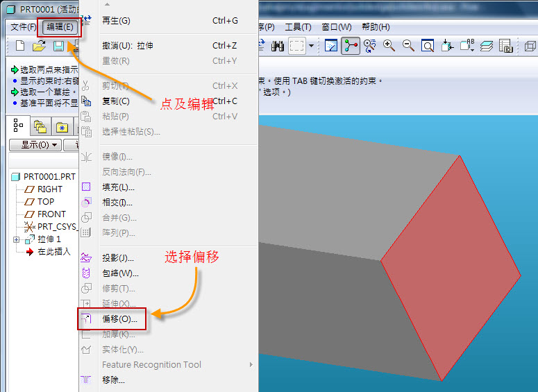

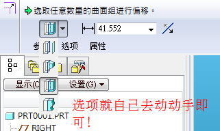

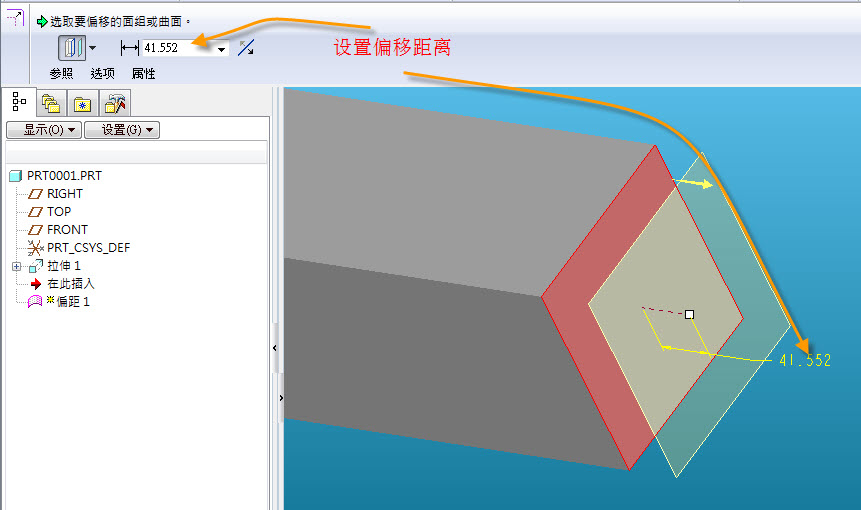

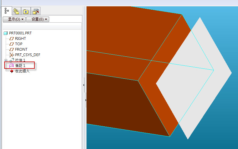

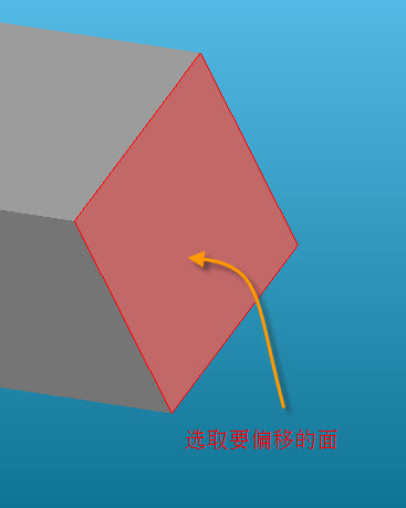

发表于 2010-1-3 21:36:14 | 显示全部楼层 来自: 中国台湾
本帖最后由 kevin_pcac 于 2010-1-3 22:24 编辑 - F' D& Q$ F* K3 m. r2 t
& [, J, ?+ ~1 G* G* g很久没有作啰,看大家作的疑义很多,所以就作一个连续说明,献丑一下!请大家多包涵!
: J% T: X: u5 F1 |7 _# [& ^2 z
7 X* @; ^! {. F" G+ _) v简单一句话对熟悉软件的朋友很受用,但对不熟悉的朋友就???????,所以就动手一下,同时提醒朋友,动手很重要,也作个练习,就是不知对提问人是否有帮助!
! ~- k0 M" A' w% k- P! J2 i& x$ A) D( L  ?. L. }  Q
建议应助时能详细说明,或贴图,让应助更有效果,我作的并不好也不见得有用,只是起头,希望能让本版应助更好!5 l( m- Z8 C: f( A5 U
* k" N/ O: Q3 w# r' N/ n$ U! {0 v
其余操作就请参考上几楼ganyiwei所发表之应助动画,应该就很清楚啦!! Q, @" n: ?- s: x( I1 Q4 D6 _. M
