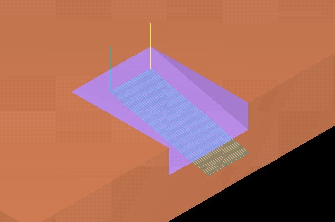

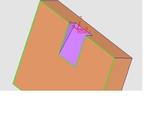

这个图怎么编  帮忙看看  如图紫色部分怎么加工  用什么刀路好

可不可以先用水平切削后,两个尖角的话用切曲面轮廓,
发表于 2010-1-2 22:40:29 | 显示全部楼层 来自: 中国江苏无锡
此图可以才用MAS的线架加工,做两直线的直纹加工(非曲面加工),只要F值慢点出来做出来也是光的
发表于 2010-1-4 09:45:30 | 显示全部楼层 来自: 中国福建厦门
 楼主| 发表于 2010-1-4 19:47:25 | 显示全部楼层 来自: 中国北京
worknc  把坐标系能错了如果是这样的坐标系的话很容易搞得 请看一下Z轴的方向  技术要求Φ6刀具加工可带圆角可就是道路难做

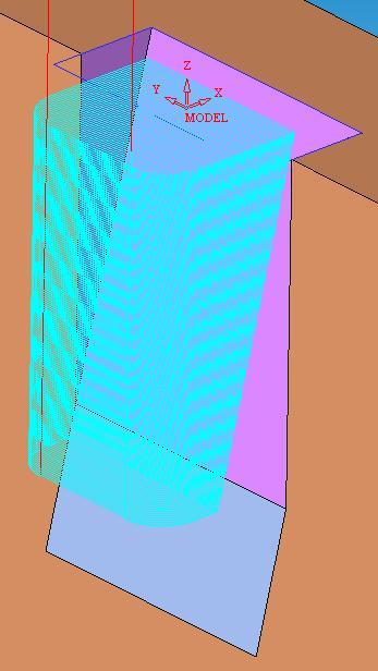

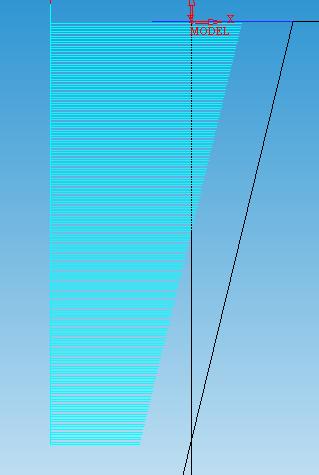

本帖最后由 谢真 于 2010-1-5 15:03 编辑 4 W) I3 S! ^( s2 T% y/ D# v
: J2 }9 j4 |% B2 } 123.JPG 123不知道怎么样
 楼主| 发表于 2010-1-6 20:09:21 | 显示全部楼层 来自: 中国北京
刀路做的太漂亮了  发个图档学习学习啊 呵呵
