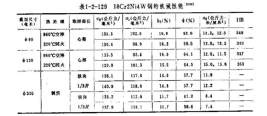

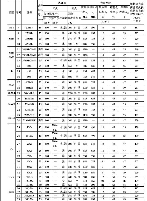

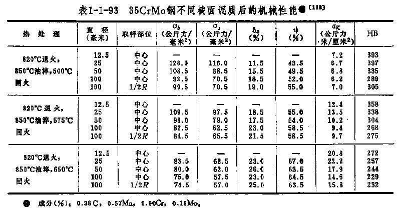

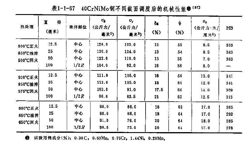

请各位高手指点,有哪位知道下面材质调质后力学性能的参数:# _/ W9 y) f; a8 e: s& n& T
1、35CrMoA 用20CrMoA代替
( c" H3 }" [; T2、18Cr2Ni4WA用40CrNiMo代替

7 ]; d4 n( b  C7 Q9 W1 j$ T& e35CrMo是中碳调质结构钢,常用于制造紧固件和其它结构件,调质性能见附图。
/ l/ v* n- p7 p! W3 b' p' ^) a4 z20CrMo是渗碳钢,用于制造齿轮、轴承等工件。
7 R: I0 W" A. F' w  X. k3 S 截图00.jpg - o) B& U6 X2 D, U; u) @1 \. k5 b

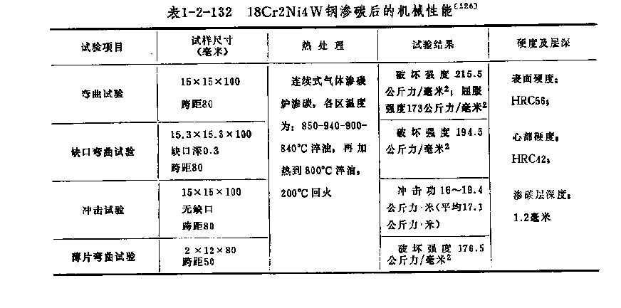

18Cr2Ni4W常采用渗碳淬火或调质工艺进行处理,表面具有高的硬度和耐磨性,心部有足够的强度和良好的韧性,常用于制造煤矿用重载齿轮或轴件。40CrNiMo为中碳调质结构钢,具有较高的强度和韧性,淬透性也很好,广泛应用于石油钻采装备、海洋石油钻井平台及截面和载荷较大的重要零件(如轴、齿轮、转子及紧固件)等。用40CrNiMo替代18Cr2Ni4W,在调质状态下耐磨性及硬度较18Cr2Ni4W低,工件寿命较低。如果表面采用渗氮或软氮化工艺处理,应该可以替代。
4 j' q. \2 h5 ?3 N0 F上述意见仅供参考。

20CrMoA钢调质后的机械性能没有,还有18Ni4WA、40CrNiMo
发表于 2009-12-31 21:42:18 | 显示全部楼层 来自: 中国江苏镇江
 楼主| 发表于 2009-12-31 21:55:47 | 显示全部楼层 来自: 中国广东汕头
版主:你好!有没有以上四种材质调质处理后的力学性能的具体参数?我想要参数?抗拉强度、抗剪强度、伸长率、断面收缩率、平均冲击功等

0 C# I  i8 C! G6 J) Y上述图表中抗拉强度、屈服强度、伸长率、断面收缩率、平均冲击功都已经有了啊!
