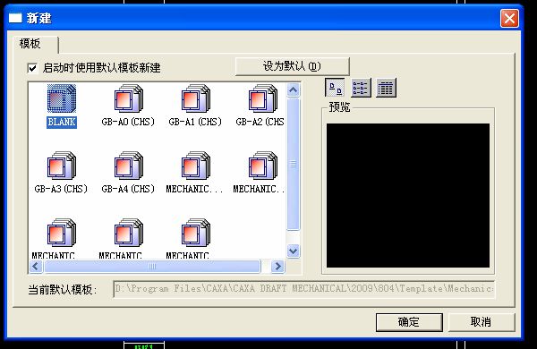

到您第二张截图我点确定后等软件完全进入界面却有挺长时间的,不知道为何这么慢。
发表于 2009-12-31 21:14:52 | 显示全部楼层 来自: 中国辽宁抚顺
9 p: n# N9 j$ Q  p0 [7 j. g4 zlyj163 发表于 2009-12-31 20:44 http://www.3dportal.cn/discuz/images/common/back.gif
1 ~& H# p* k% }; V. i
9 K, w; @% N* `1 ]我今天试用了一下,也是很慢的,不知为什么
