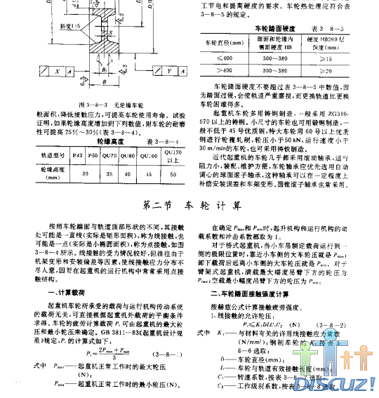

感谢各位的回复,另外想问:这种裂纹有没有可能是疲劳破坏形成的呢?是A3级别的起重机
发表于 2010-1-5 16:24:49 | 显示全部楼层 来自: 中国江苏扬州

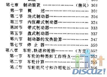

可以根据起重机设计手册验算。

这种材质不会有问题,A3级别也不会是疲劳问题,应该是热处理的问题。另外,轮压可能过大,超出了许用轮压。应该更换。 8# nieyibiao
