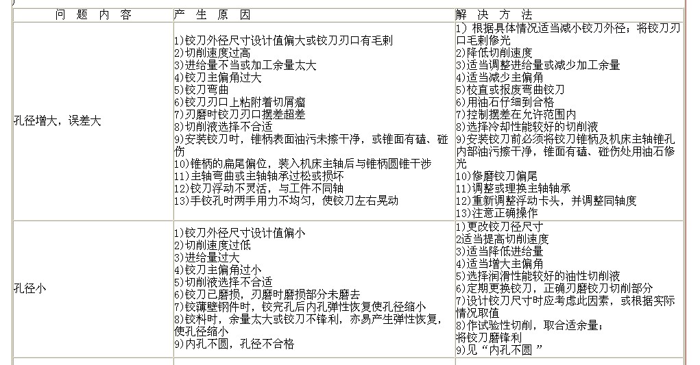

发表于 2010-1-1 10:25:14 | 显示全部楼层 来自: 中国江西九江
只要操作方法及切削用量选择不当,这两种现象都会发生的。
1 W8 m+ D$ z. [6 j! `+ H: ]具体原因几解决方法见图

发表于 2010-1-1 17:37:30 | 显示全部楼层 来自: 中国陕西宝鸡
一般铰孔存在对中误差,铰出的孔一般较铰刀直径大。但对于有些铰刀刃数少,切削用量选择不当时铰出的孔有可能比铰刀直径小。但这种情况较少。

 楼主| 发表于 2010-1-1 18:31:42 | 显示全部楼层 来自: 中国河南郑州
谢谢,说得都有道理。5楼从刀具的材料方面说,我查到刀具的材料也影响尺寸,用高速钢铰孔尺寸扩张,硬质合金铰孔尺寸收缩。其余的从机床和工艺参数方面说,影响更复杂。
