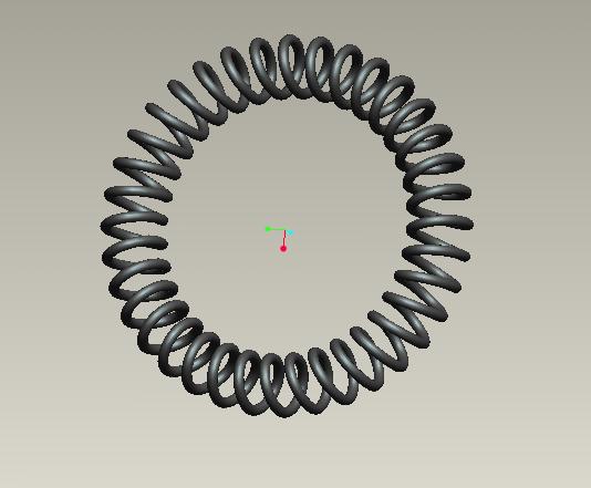

我做了一个part,里边有实体,有曲面,我想隐藏实体,只想看到面,这个怎么弄啊,谢谢了

没有办法,只能把实体改成了曲面,然后隐藏原来的曲面

 楼主| 发表于 2010-1-1 09:29:51 | 显示全部楼层 来自: 中国江苏南京
谢谢,难就在怎么能把一个实体托到实体层里去啊

在层里面新建一个,隐藏实体OK的了
发表于 2010-1-1 10:30:24 | 显示全部楼层 来自: 中国吉林吉林市
右上侧点击显示中模型树、层里新建一个层、模型加入到新建层-模型树空白处点右键-点击保存
) j1 U6 a, T2 b$ l  b5 X在菜单中点击保存图标,下次打开就不显示模型了

楼上几位试过没有乱说, 实体无法隐藏的。

新建后选择实体零件啊怎么不行吗啊

我也试过了,但是不行啊,不能把实体托到新建的层,谁搞一个动画看看

加入图层时过滤器选择为实体几何试试

自己动手试下就知道了,不要猜了,
2 f% l% h9 V7 Q1 P5 Q实体是可以加入层里的,你直接点就是了,不用拖。) K$ B: [% }. C- }/ ~! I' i; X! ~6 v
系统就不会隐藏实体的,它只会隐藏跟实体一起添加的基准,比如轴点。

把隐含实体隐含了不就行了吗。选择实体项右击——隐含——确定。

如果想恢复那就点编辑——恢复——恢复全部。

真的没有想到楼上的这招
发表于 2010-1-2 20:25:46 | 显示全部楼层 来自: 中国浙江金华
我来说个详细的吧,大家说的人都懂,但没有说清楚,3 J$ ^3 E$ e4 K* G/ c
在图层里,新建层,名字不定,再到过滤器里调成实体几何,再点一下实体,完成,保存图层,即可。
2 U, a+ u) X6 k1 P# J5 d4 l1 epangpeiyan 发表于 2010-1-2 16:22 http://www.3dportal.cn/discuz/images/common/back.gif
0 C  J( `) R9 _
( F8 ~7 l$ F7 d5 m. o隐含会使得后面参照它的特征失败,不建议这个做法。
/ i  e6 M% E6 R6 F3 r' u+ m9 X/ `层隐藏实体是不可行的,还是可见,不要再做无谓的讨论了。4 X: r. W5 l1 @! u& |, E6 f4 k
不明白的见我上贴回复或者打开你的PROE试验下。
发表于 2010-1-3 14:38:51 | 显示全部楼层 来自: 中国广东佛山
实体是可以隐藏的,方法就是十六楼说的那样,这样我都用个N次了
