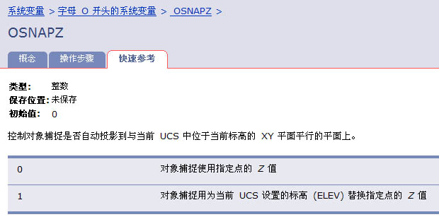

在op(选项)中有一个设置osnapz的项, 作用是值为 1 时,鼠标在选择点的时候捕捉的是当前ucs上的点,而不是3维空间的点;

不知什么原因,即使我改变选项中的设置为0后,每次打开autocad或开新文件,该值总是回到1,这在做3维图的时候比较烦。- `; p+ S: q# ?% G

这是因为对于这个系统变量CAD是不保存的,即每次启动CAD这个系统变量都会是初始值。

谢 rongjian 回复,我现在的做法是设置一个快捷键去替代每次输入 osnapz 或到选项中去改。) c* L$ Q; W) z
* r, T* Z& u3 C
奇怪的是不知为什么我的系统中的初始值改变为 似乎是1 而不是0。
