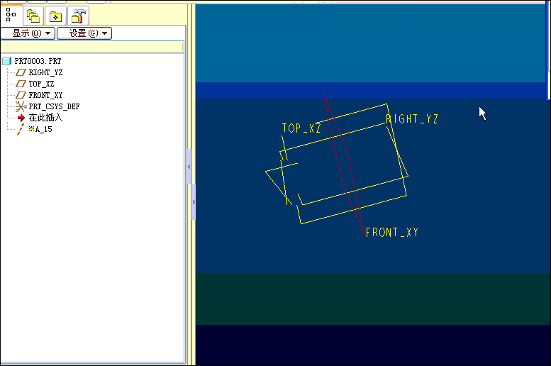

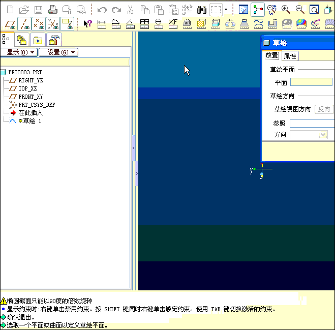

我怎么做它都是水平和垂直的,不知掉有什么办法?
发表于 2010-1-1 18:47:22 | 显示全部楼层 来自: 中国广东广州
5.0可以直接草绘斜椭圆。其他版本可以参考一下方法,当然还有其他方法的啦!
kevin_pcac + 5 元旦坚守,应助,辛苦啦,补评!

发表于 2010-1-1 19:30:30 | 显示全部楼层 来自: 中国广东深圳
直接建个基准面再画就行了。

发表于 2010-1-3 21:04:12 | 显示全部楼层 来自: 中国广东汕头
在建一个基准面。按照你所需要得角度设置啊

发表于 2010-2-7 19:55:54 | 显示全部楼层 来自: 中国江苏徐州
直接建个基准面再画就行
发表于 2010-2-26 15:49:38 | 显示全部楼层 来自: 中国浙江杭州
做两条中心线然后用眼跳曲线画,再加约束就可以了
发表于 2010-3-14 10:31:41 | 显示全部楼层 来自: 中国湖南衡阳
画好后再旋转个角度就可以了
