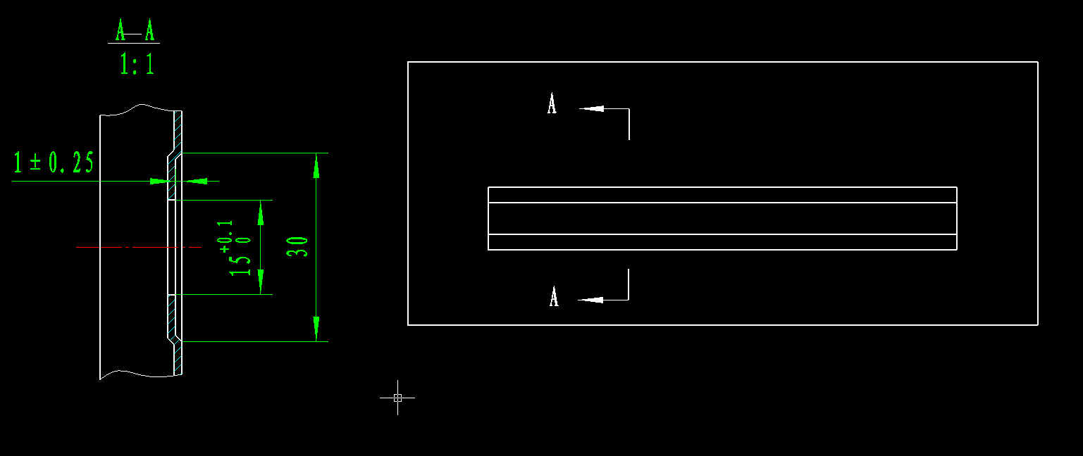

图中钣金压凹如何绘制,望高手指点。

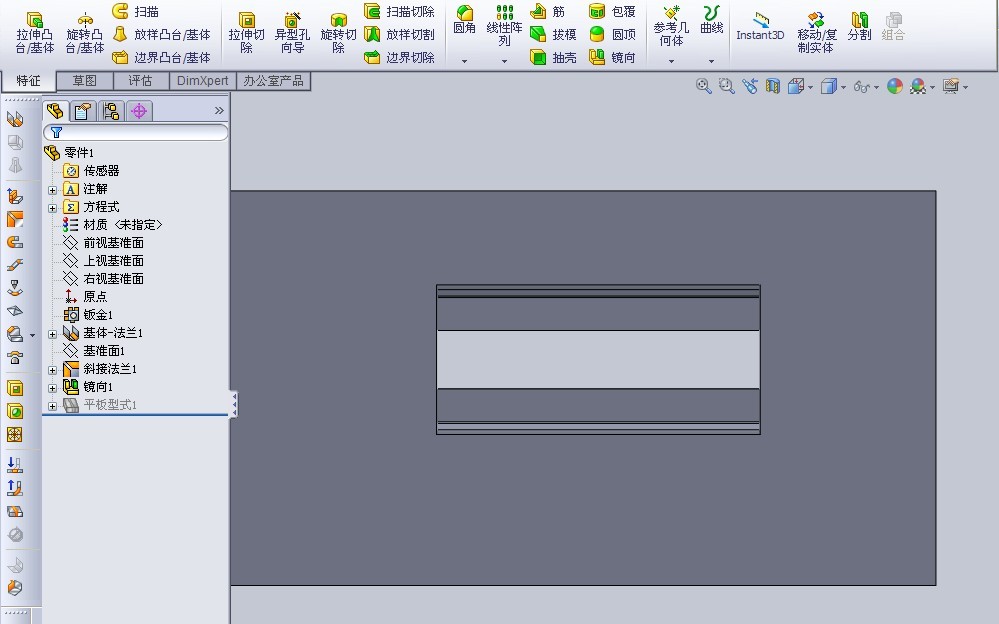

发表于 2010-1-2 11:35:48 | 显示全部楼层 来自: 中国江苏无锡
我给你画了一个示意文件,用这个方法应该可以的

发表于 2010-1-2 19:47:35 | 显示全部楼层 来自: 中国广东广州
看来看去,觉得楼主的图纸有问题。

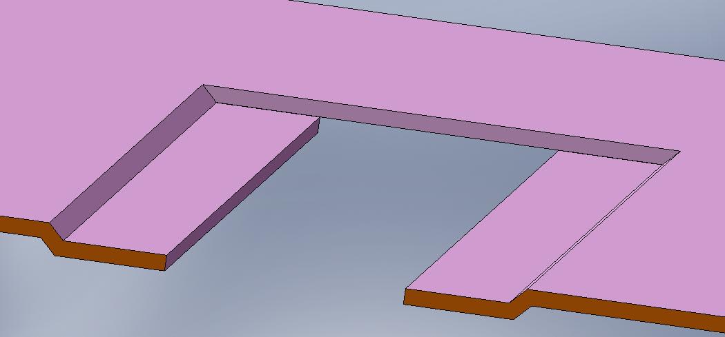

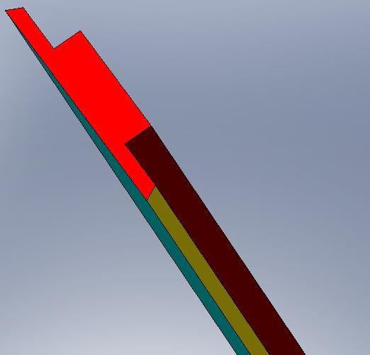

发表于 2010-1-2 23:02:04 | 显示全部楼层 来自: 中国广东韶关
关键是车型工具的定义
) K9 ?/ b/ R6 \7 s% b: C& { 成型工具.JPG

6楼那个是钣金折弯成形呢,不是压凹成形啊
