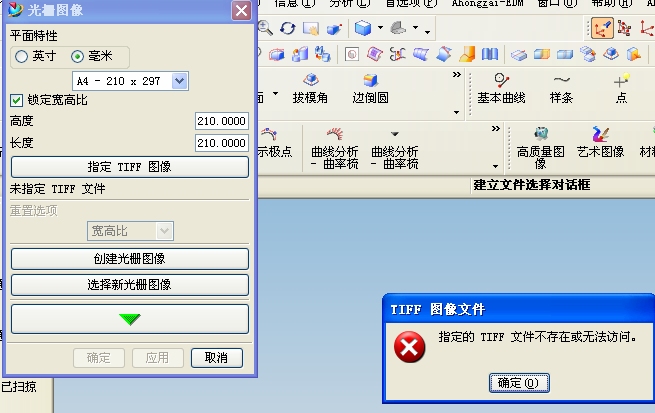

我在插入光栅图像的时候总是出现如图的问题,曾经做过的图像就能用!这事为什么啊??新图片总是不能用啊!!!

图片的格式是否对呢

1.格式必须是.tiff
( I! p5 {0 P& Z2.不要使用中文名、不要放在中文路径(中文的OS,桌面也不可以)3 h9 e. G4 g- E7 Y$ Y/ G
3.NX4.0,要点击“创建光栅图像”

$ y5 o8 L# Y7 s1 M+ j这个我都知道的,图片格式,文件途径都是正确的,就是在指定的时候出错,% q7 Z$ I* ~9 y/ [) {' q" l! F9 p: s# p
我也创建了光栅图像,再次指定图像还是没有用的??都快晕死掉了!!

你的文件路径是不是有中文名字,看看吧。

把软件关了再开,再不行关机重启一下看行不,再不行就试一下别的图片行不行,行就是你现在这张图片的问题啦~~~~~
