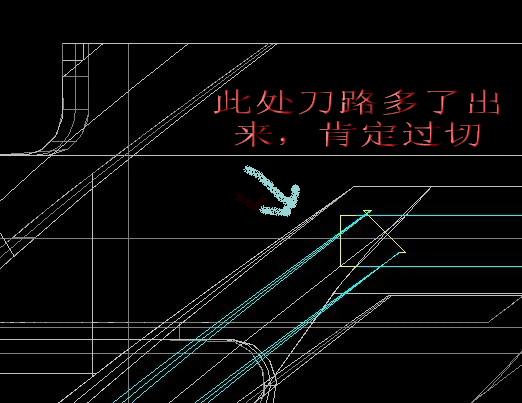

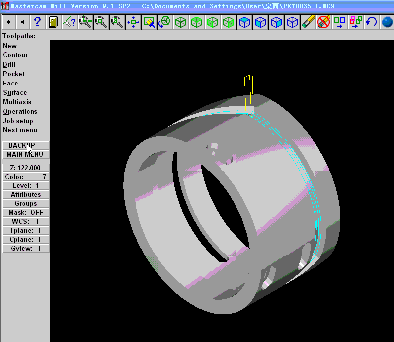

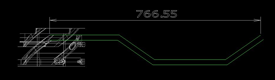

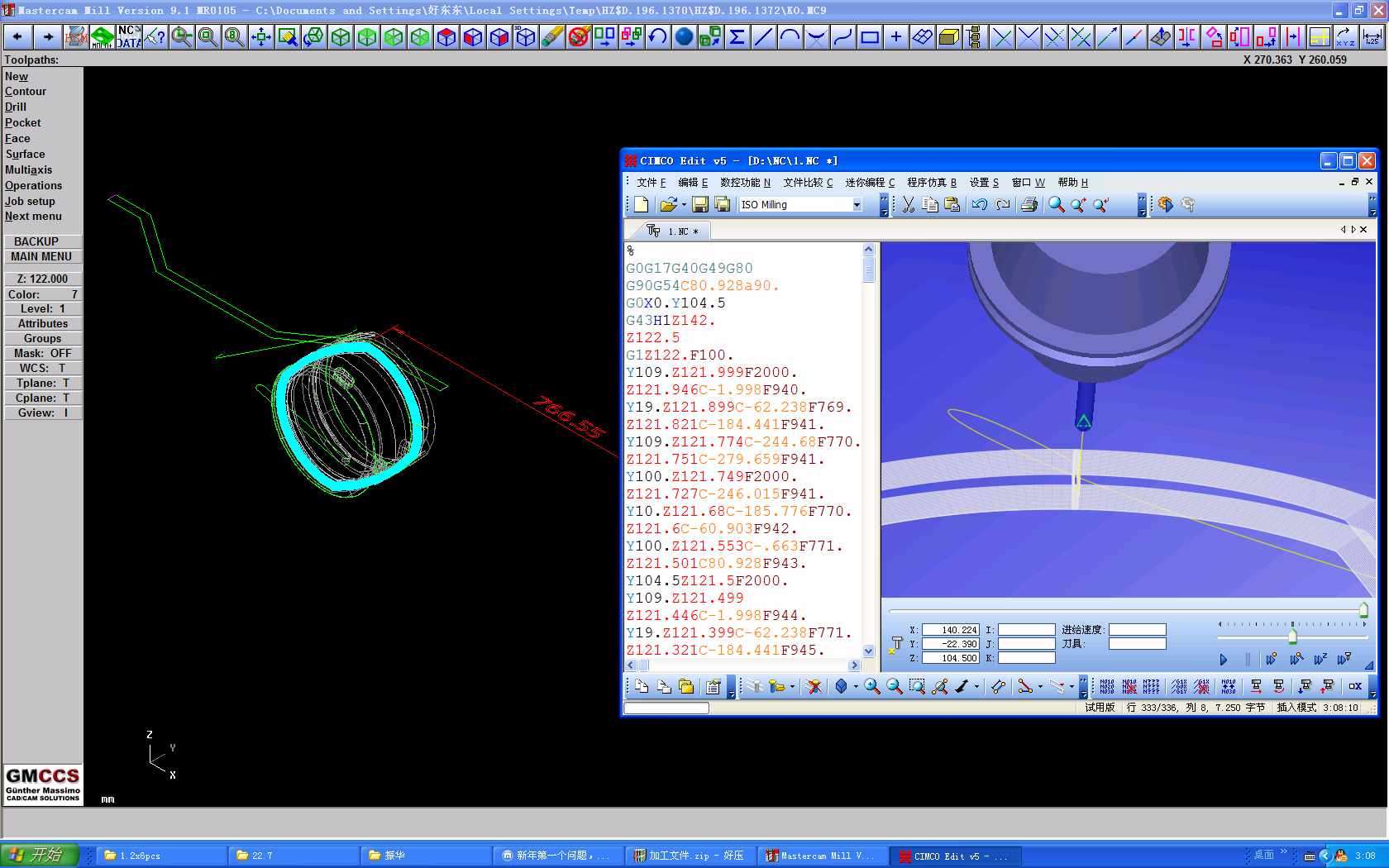

不知道为什么刀路延伸了出来,肯定过切
* n4 g# S; a9 z1 s$ y周长=3.1415926×直径,224的圆那周长就接近是766.55,我如果把圆弧展开也就是得到766.55的直线,也正好是一周,就是搞不懂为什么过切,下面一条线做出来的刀路长点没有关系,以为上面的刀路已经走过,如下图,
加工文件PRT0035-1.rar
206.16 KB, 下载次数: 426

改下刀处可以出路径的

* \- D0 l9 m4 s- v4 s不要在C轴零处下刀!
2 U# T/ \5 I, Y( H- V1 T( m 剪贴板-1.jpg
+ F% X$ _; J9 i0 {延长11毫米用RAMP刀法更好。保证不会超360°。
6 Z; E# d' x" ]/ e) S; l以下压缩包里面ko.MC9是改好的
加工文件.zip
471.93 KB, 下载次数: 490
