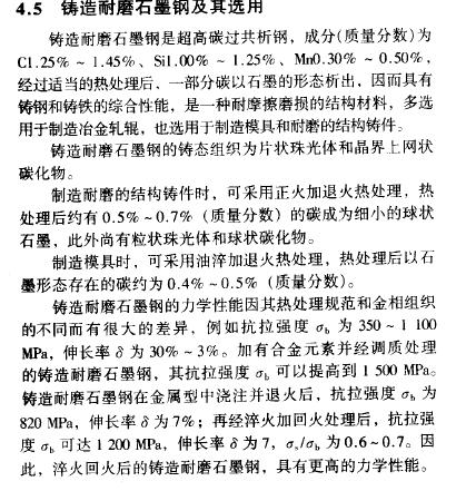

有没有人了解球墨铸钢的材料和铸造的.

: n" D' a& ?  ]; G) T  _! L* s1 ?应该是球墨铸铁,在本网搜索一下,资料很多的。2 s! \' {( u4 x( K) r" x
看了楼主的回复,在网上搜索了一下,确有“球墨铸钢”的叫法,是指含碳量大于1.4%的碳钢(一说1.1~1.4%),经球墨化处理后得到的一种材料,因属过共析钢,暂名“球墨铸钢”。其实用性将取决于其生产成本。目前处于研发测试阶段,各国均为列入钢种分类中。

楼主,有球墨就不叫铸钢了,叫铸铁。
 楼主| 发表于 2010-1-2 19:01:59 | 显示全部楼层 来自: 中国山东济宁
球墨铸钢是一种通过对过共析钢钢液进行适当的处理!使钢液在凝固过程中除析出常规的奥氏体和碳化物相外!还析出一定数量球状石墨的新型工程材料"!#" 球墨铸钢的化学成分为钢!金相组织像球墨铸铁!故称为球墨铸钢" 球墨铸钢中碳的含量$本文中含量%加入量均指质量分数&一般在!"!# $ !"%#!属过共析钢范畴!金相组织含有较多的碳化物!具有过共析钢的性质’球墨铸钢含有一定量的球型石墨!具有球墨铸铁的一些特性(因此球墨铸钢综合了过共析钢和球墨铸铁的一些特性" 国内外研究表明!球墨铸钢具有优良的耐磨性能"!!&#!较高的抗热裂%抗热疲劳性能"&!’#!较好的减震性能和切削性能!其抗拉强度高于普通低合金钢和铸铁" 这些特殊的性能使得球墨铸钢近年来发展较快!在冶金%矿山设备%机械制造%汽车及模具等领域得到了广泛的应用!并取得了巨大的经济效益"!!(#

发表于 2010-1-2 20:10:37 | 显示全部楼层 来自: 中国上海
估计就是“铸造耐磨石墨钢”,下图摘自《中国材料工程大典 第2卷 钢铁材料工程(上册)》。# ]" U1 t/ [1 z# d% u- U+ m) f
参考标准:GB/T 1503-2008 铸钢轧辊
, K4 N4 {3 l( D$ lhttp://www.3dportal.cn/discuz/viewthread.php?tid=681562

 楼主| 发表于 2010-1-5 08:51:52 | 显示全部楼层 来自: 中国山东济宁
C%       Si%      Mn%    S%        P%       Cr%       Cu%% ]5 J6 h0 G! j3 j8 D9 n, Z, z
4 D: V0 \0 j  x3 s0 }3.255   2.52     0.347    0.018    0.051    0.059    0.457
发表于 2010-1-5 13:08:33 | 显示全部楼层 来自: 中国江苏南京
有的,铁路上就有用啊,机车的车轮很多就是用这个材料。不过这个技术挺难的。
