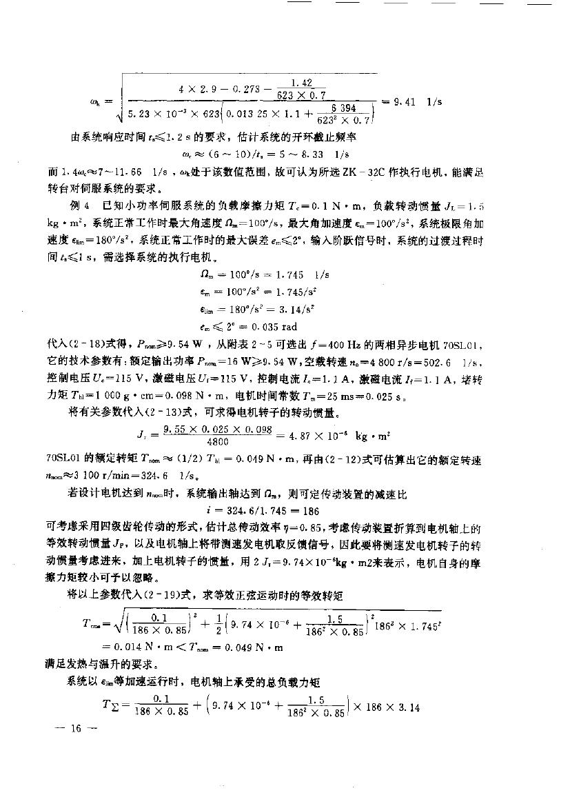

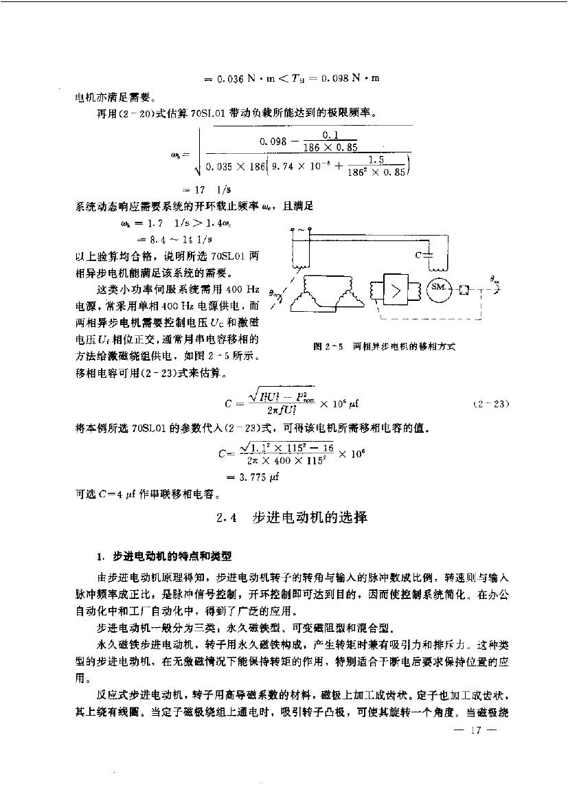

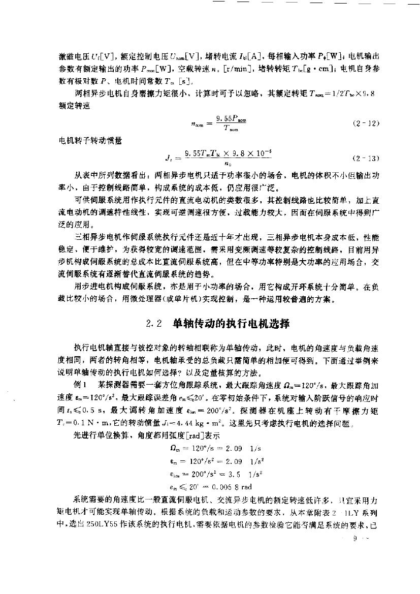

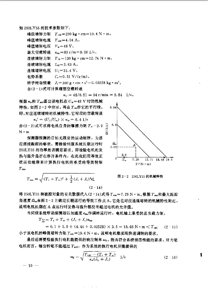

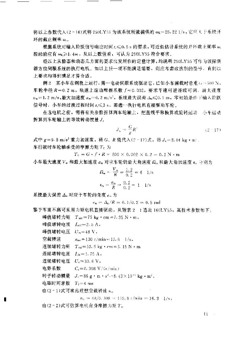

我的工况是500kg左右东西,由伺服电机带着加速,每隔0.36秒运行0.56秒,0.56秒前进0.115m,通过伺服电机带齿轮齿条实现,参考着伺服系统设计指导进行计算,结果扭矩大的不得了,需要很大的伺服电机才能做到。谁选过的帮我看看吧。
3 M4 c; V3 v* U, v3 z" R) c给出我的计算。500kg,齿轮半径0.08m,惯量500*0.08^2=3.2
5 I* Z$ n) _1 t. C- ?6 V5 |T=((0.8+58/83.3/0.7)^2+((0.0041*1.1+3.2/83.3/0.7)*83.3*25.12)^2/2)^(1/2)=87.9314612613434 \. C: p7 q0 F; |; W
其中0.8是粗算电机阻力矩,按照电机输出力矩的10%,58是阻力矩,83.3是传动比,后面25.12是角加速度,感觉太大是因为角加速度取的太大了,怎么能让它小点?希望知道的给指点指点。* C1 ~) j1 H4 ^% I8 @3 f
传上我的设计参考资料。我的是照多轴传动设计的,前面我也看了,一块传上来方便大家分析的时候参考

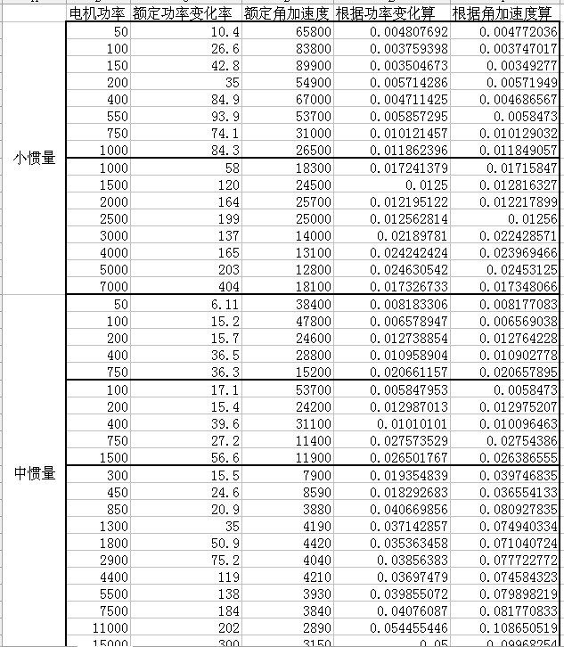

 楼主| 发表于 2010-1-7 10:51:43 | 显示全部楼层 来自: 中国山东
伺服电机启动时间一般怎么算?我根据样本上算了一些数据,假设带上负载后启动时间应该增加不少吧?具体增加多少?应该有公式吧。
发表于 2010-1-7 12:11:23 | 显示全部楼层 来自: 中国河南洛阳
不明白你说的启动时间什么意思,我理解是加速时间,伺服电机是恒转矩调速,理想状态加速时间为零,和负载没关系,但实际做不到,每个厂家的产品性能也不一样,如果你不是还要设计驱动器的话,这时间不用算,直接在驱动器里设定就可,调整到不产生震荡既可。
