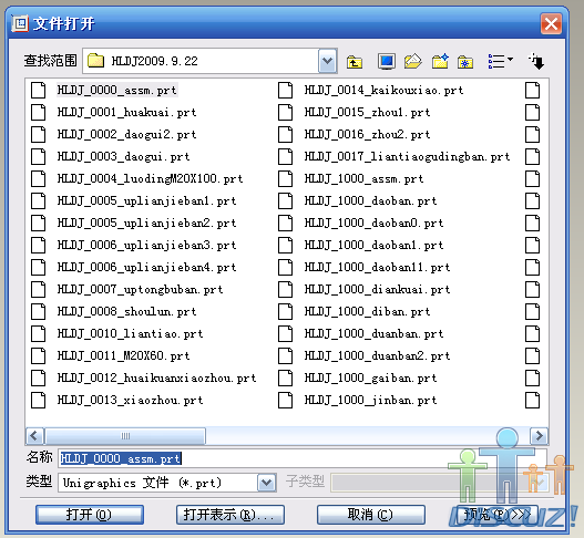

 楼主| 发表于 2010-1-4 11:47:47 | 显示全部楼层 来自: 中国广东广州
谢谢各位高手啦。我想最好能直接打开,就像用UG能直接打PROE的文件一样,包括装配的文件。用格式转换太麻烦了,一个大的装配,有很多的部件,转到PROE里还要再装配一次。PROE也太难学了。哎

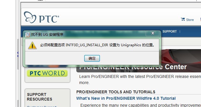

 楼主| 发表于 2010-1-4 11:52:56 | 显示全部楼层 来自: 中国广东广州
按2楼的方法就出现了这个了,不知道是什么意思,不懂呀
