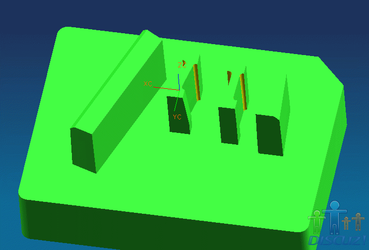

[已答复] 如何出线割图

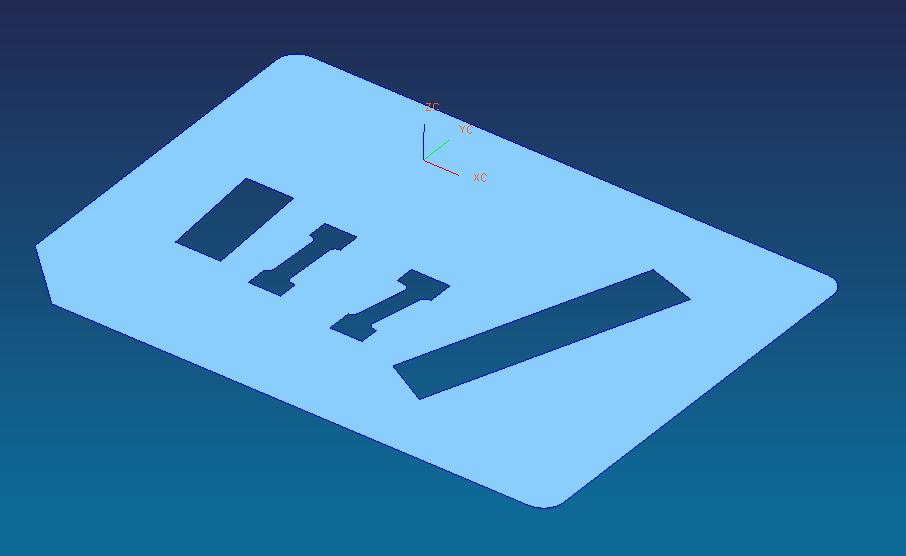

% b/ g& `3 i7 c6 ~9 ]6 @  J0 s. W樓主的圖不是很理想,自行檢查一下,目前有0.015的誤差..
1 [0 }# h$ _* g& N1 b) I不會動畫,請諒解!... . a2 H5 ~% o" q; c4 R" f
過程如下述:
5 s, o8 x+ y, U9 _2 n* f; v先析出整張面的邊緣,如圖的面
2 K' N' t9 F' m4 V再簡化要線割的幾個 R 角,成為多個圓弧組成,( _# }- @2 s2 h% D
再匯出DXF既可!(只選取析出的邊緣線)! P+ n+ Z  o+ S& H
以此面為基準,告訴線割廠商角度會方便些!

! c- J0 s6 o( ?' A; f6# zhujiaping 谢谢了,兄弟。
. [6 E2 W1 d2 n% B9 m7 D- P提取最大外形的线条出来,再转换为DXF文件。) J8 e; i# p8 Q4 i  z
但那个拔模角角度要不要标示出来。  \, m! M* p# q1 b( }4 v/ a) }! S
如果一个视图表达不清楚,是否要像工程图那样加几个视图呢。编程或设计出的线割图,线割师傅是不是还会将线条修改成机床能识别的线条呢?听说线割机床不能识别B样条曲线。
发表于 2010-1-4 18:37:52 | 显示全部楼层 来自: 中国上海
因为线切割软件的关系,对于样式曲线有些能识别,有些不能识别
发表于 2010-1-6 07:58:41 | 显示全部楼层 来自: 中国浙江温州
这个不用担心的。软件会自动认识B样条曲线的。
发表于 2010-1-6 08:00:50 | 显示全部楼层 来自: 中国浙江温州
我以前做了好几年的线切割。把你要割的东西全部做成CAD的格式。保存为2000的他就可以读取了。
