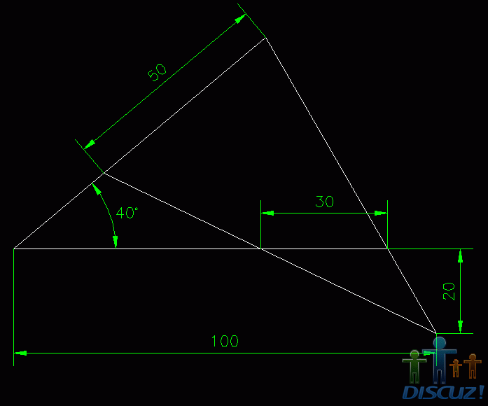

呵呵,这是在下新年第一题,还是那句老话,有兴趣的朋友作作:
) O1 i# ?* h& V2 B2 Q. v说明:不缺条件,不建议用尺寸驱动软件搞掂。* T2 K3 x% q0 K6 U1 e2 b) L

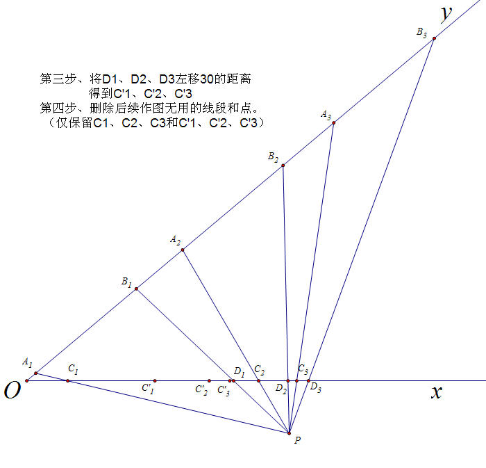

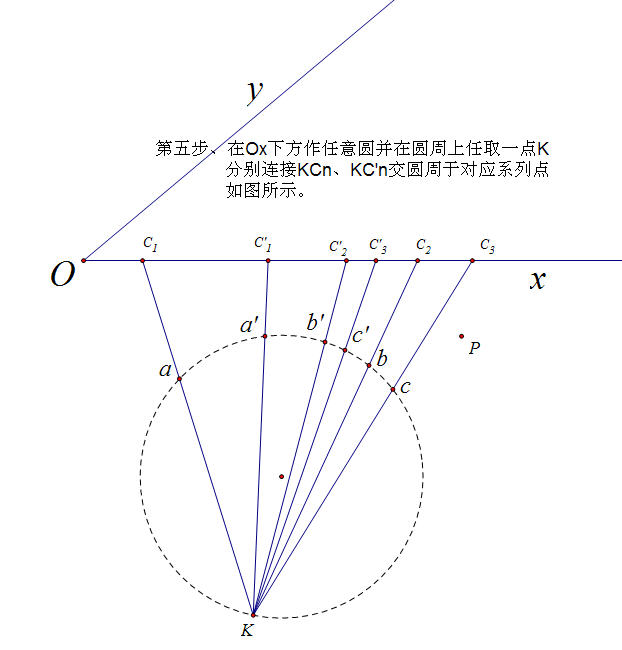

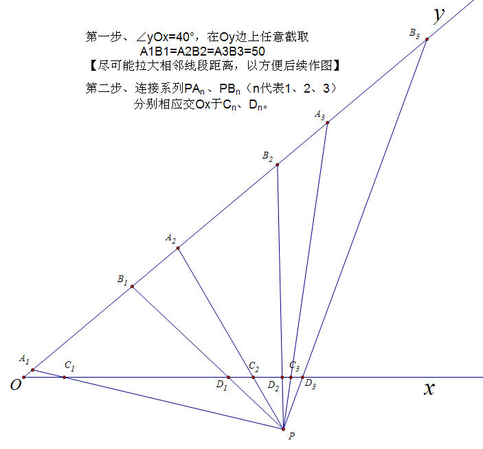

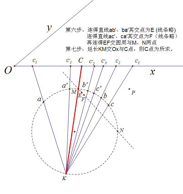

呵呵,本题少有问津者,还是自产自销一下,先来个射影作法:2 L  e1 Z$ L; S2 A! `& z( \
02d01.jpg 0 W  h1 z9 x6 l7 C4 m; x5 j# Z8 G
$ [0 g& y' r. z+ u+ e1 C0 ` 02d03.jpg 1 u+ L8 S) U8 x  G8 k! P
参与人数 1三维币 +10 收起 理由
2005llnn + 10 技术分享

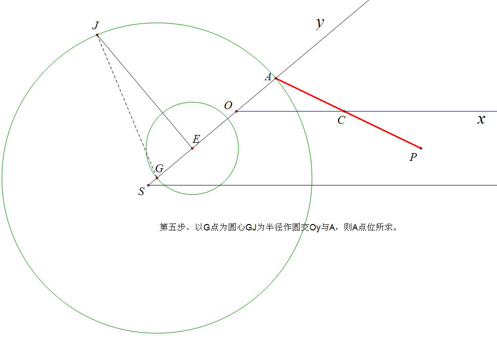

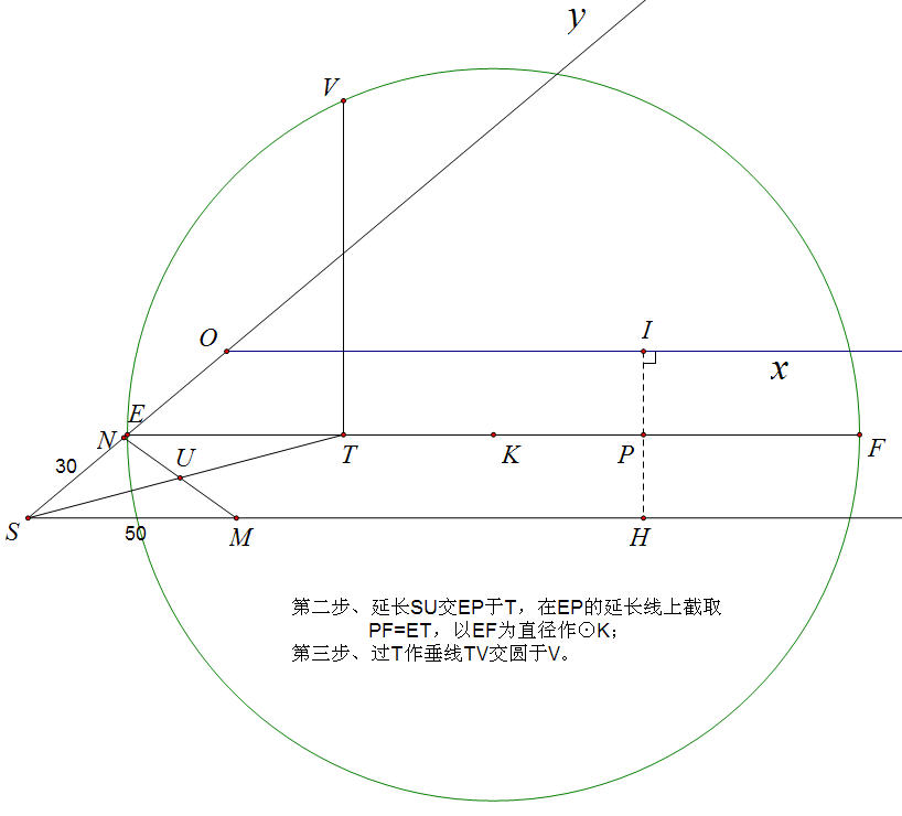

 楼主| 发表于 2010-1-11 21:58:59 | 显示全部楼层 来自: 中国广东佛山

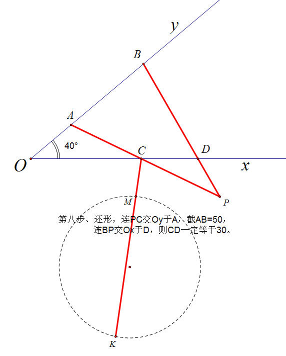

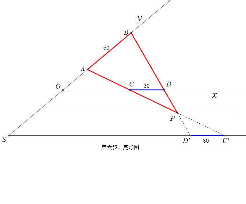

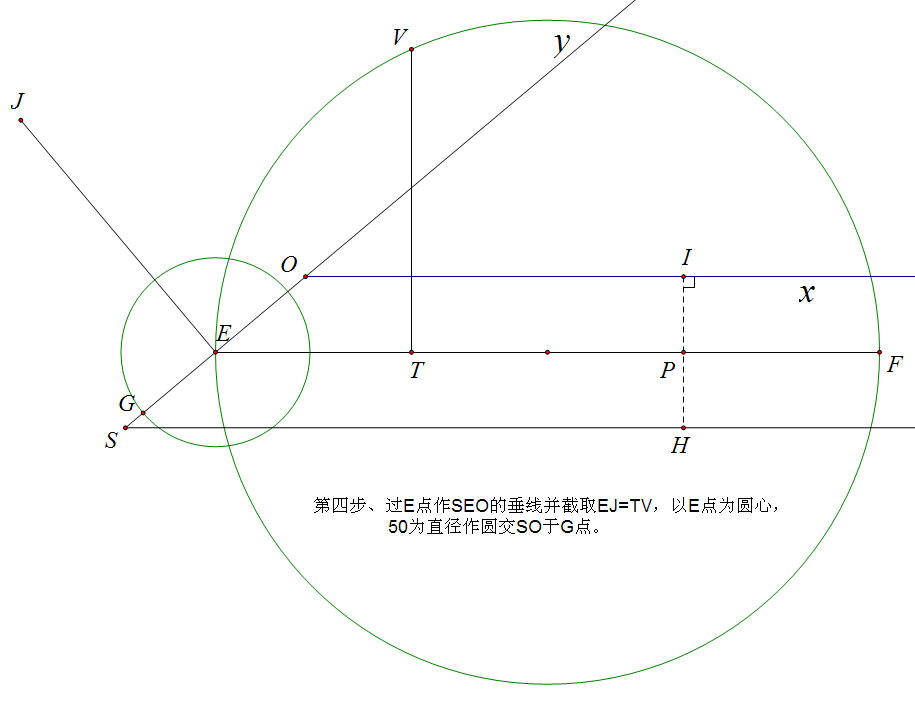

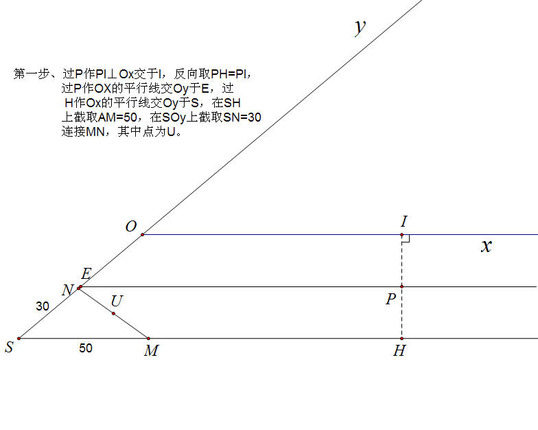

再来个相似比、三角形全等、圆切割线定理的作法:5 h% V1 Q5 ]8 ?1 C# E  ?* J0 ~
7 t8 p8 s5 j- m* P) A- O  L/ t5 [$ @, T 03d02.jpg
, K+ Y- E( x+ O8 h. o% _" J 03d03.jpg " N, M8 [! r) a6 I* X0 S" L% N3 s
03d04.jpg 5 {' ~% G3 I- {, e- o* C
参与人数 1三维币 +10 收起 理由
2005llnn + 10 技术分享
