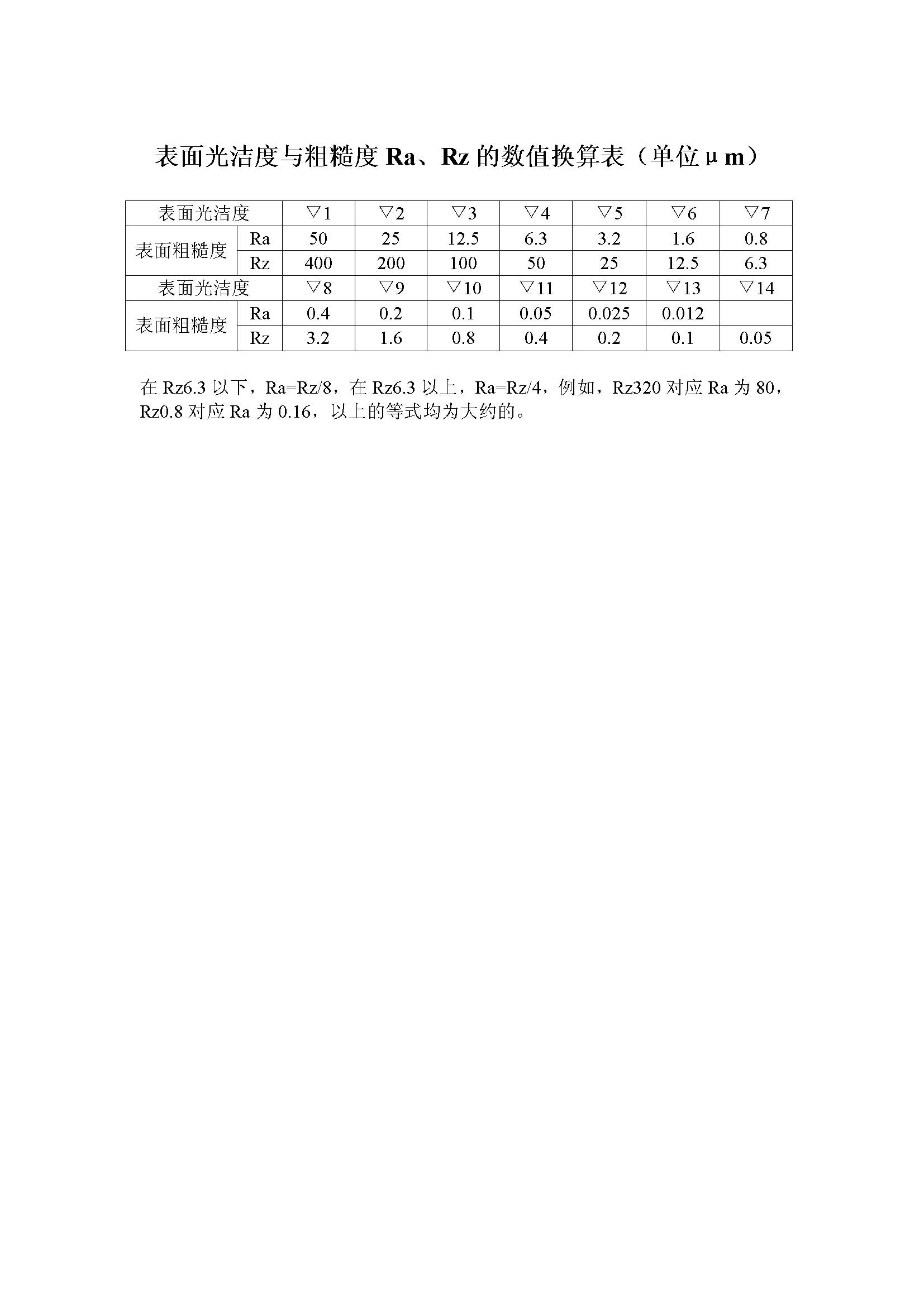

3种都是用来表示表面粗糙度的。具体关系不好说明...Ra是最主要的评定参数,Rz一般只用来表示比较短小的表面。Ry基本不单独使用,算是一个极限偏差吧。 RA我算是搞明白了。RZ我还是搞不大明白,比如说RZ160相当于Ra多少呢,如果那位老大能上传些关于RZ这方面的资料小弟奖万分感谢。# a- w% v6 h9 F0 s. B, [% V
发表于 2010-1-2 22:49:12 | 显示全部楼层 来自: 中国上海
提供一张对照表,供参考。
发表于 2010-1-3 10:04:56 | 显示全部楼层 来自: 中国江苏无锡
2# schjie
0 Z$ n$ n; i, I; X* ?0 L楼上的公式有点问题啊!按图表的Ra和Rz的值算出的关系大概是Rz<6.3时Ra=Rz/8,Rz>6.3时Ra=Rz/4。
发表于 2010-1-3 10:11:21 | 显示全部楼层 来自: 中国陕西宝鸡
Ra与Rz的含义上面都已经叙述了,二者的换算关系:在Ra1.6及高方向,Rz≈4Ra;在Ra1.6及低方向,Rz≈8Ra。4 \4 w' a/ [% E2 l" t
楼主举的例子,Rz160就相当于Ra40。

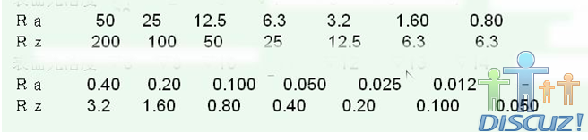

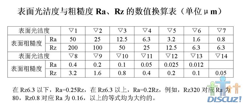

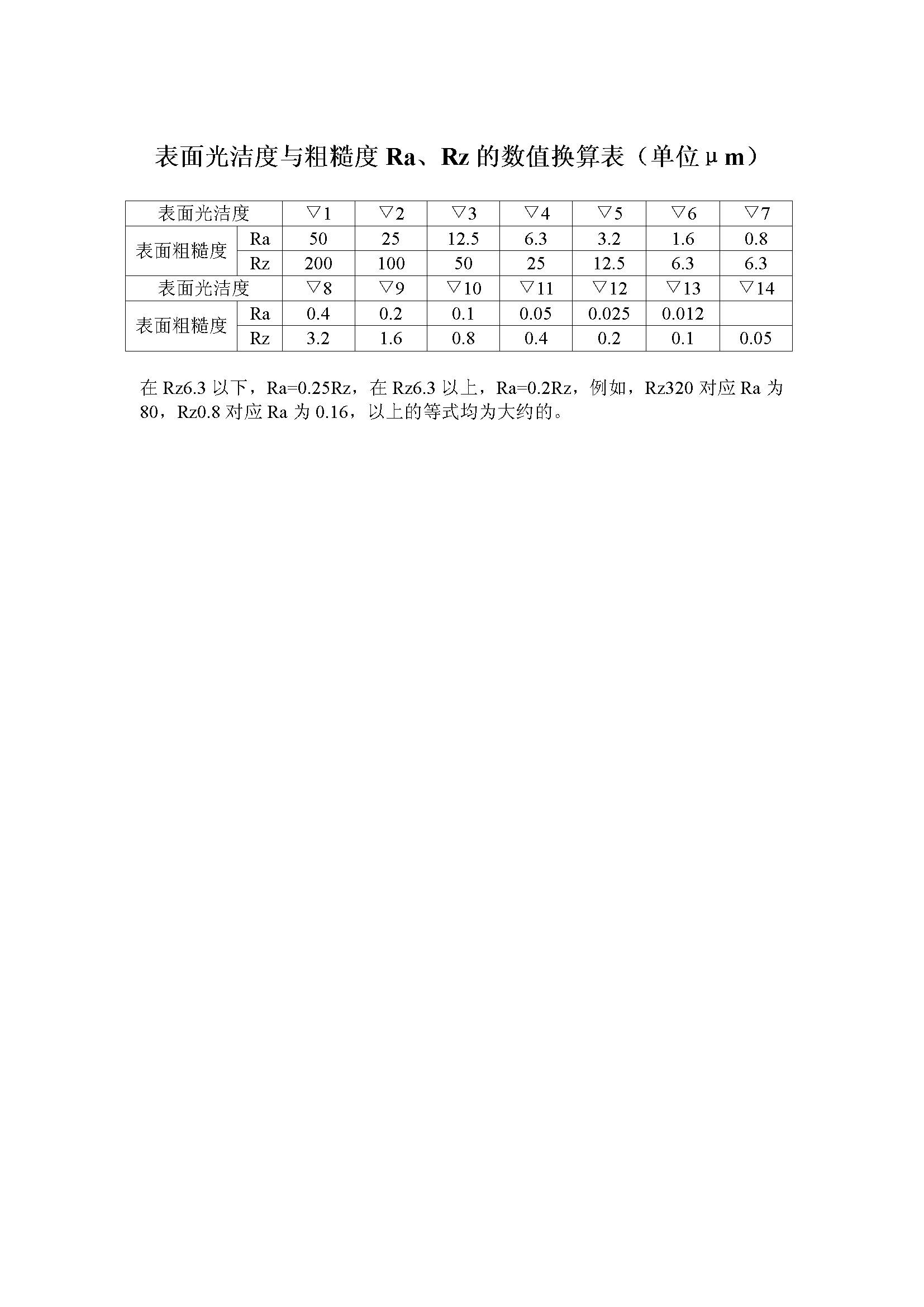

7 r' x: g+ K, O5 H2 y/ u6 i感谢各位的提醒。这个表格是别人给的,以前也没有认真研究过。此次问题发生后,认真研究了一下,该表格确实存在问题,不仅仅是下部的注释有问题,表格的内容也有问题。根据丁志华编著的《公差合理选用与正确标注》一书(国防工业出版社,1991年10月出版),▽6对应Rz12.5,而非6.3,▽5对应Rz25,非12.5,▽4对应Rz50,非25,▽3对应Rz100,非Rz50,▽2对应Rz200,非Rz100,▽1对应Rz400,非200。现将修改后的对照表一并附上,供各位参考。再次对各位论坛上的朋友表示感谢!

* z$ i" F( k# R& w8 t+ |( p你这次贴的这本书表格也有问题哦,Ra和Rz值全部是8倍关系!

发表于 2010-1-3 16:34:31 | 显示全部楼层 来自: 中国江苏无锡
本帖最后由 xiayongjun 于 2010-1-3 16:55 编辑 ) U- {1 q: @8 L+ \! G9 T1 K2 u  K
楼上的,你也别光说别人的不对,讲出你的道理吧
7 D( @" u8 d4 ~+ _8 h9 U7 o2 Tsiemens70 发表于 2010-1-3 16:04 http://www.3dportal.cn/discuz/images/common/back.gif
1 a2 A3 g! [  g, f具体Ra、Rz如何转化我没找到这方面的材料,车间的师父问过我!但是这个图中表格数据和图表下面的解释有矛盾,请版主看一下图!按照表格中的数据可以推出:Rz=8Ra,而图表给出的解释是:“Rz6.3以下Ra=Rz/8,在Rz6.3以上,Ra=Rz/4...... ”其中的举例“Rz320对应为80”也与表格数据相矛盾,表中Rz400对应Ra50!7 k( F4 B* Z2 N. d$ d) [& a
参照gaoyns的回答,估计公式是对的!
0 I% N2 S. p. E- x4 l; K同时参考:http://www.3dportal.cn/discuz/viewthread.php?tid=845142&page=1#pid4376052

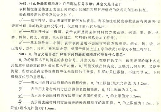

发表于 2010-1-3 19:03:19 | 显示全部楼层 来自: 中国上海
具体Ra、Rz如何转化我没找到这方面的材料,车间的师父问过我!但是这个图中表格数据和图表下面的解释有矛盾,请版主看一下图!按照表格中的数据可以推出:Rz=8Ra,而图表给出的解释是:“Rz6.3以下Ra=Rz/8,在Rz6. ...
4 j7 z. r5 J8 ^5 n& w+ }xiayongjun 发表于 2010-1-3 16:34 http://www.3dportal.cn/discuz/images/common/back.gif
* [; F, h7 z3 j8 k0 {6 i7 C
8 p- p$ O6 |  d3 {& T: @/ y9 a
9 e& L& I5 `6 D1 M引用楼主的帖子,如果下图所示,我是否可以理解为用去除材料的方法,Ra12.5~Ra20um
发表于 2010-1-3 19:50:17 | 显示全部楼层 来自: 中国江苏无锡
$ e! ~- e( a: |1 w6 J% Q; \6 q1 r6 K/ ]/ ]! u* a
10# siemens70
" u. h, {5 A- W1 w9 t0 [4 A我觉得应该是Ra=25~ 40 um,下图截至gaoyns在http://www.3dportal.cn/discuz/viewthread.php?tid=845142&page=1#pid4376052这个帖子中的帮助。

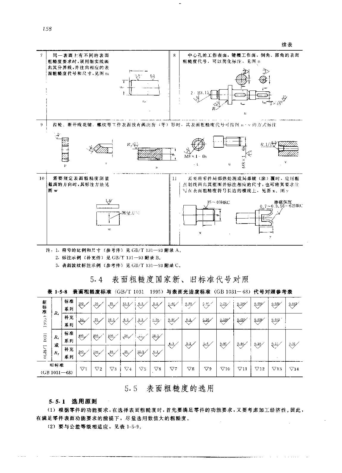

本帖最后由 schjie 于 2010-1-3 21:52 编辑 5 i) s# b9 H2 ?7 P; K3 g
1 ]8 i  g  K* x( p6 B& x/ t  B, }
在吴宗泽编著《机械设计实用手册》(第二版,化学工业出版社,2003年10月出版)中,第158页有这样一张表——
) O- M; O* p/ k, i; o8 v“表面粗糙度标准(GB/T 1031-1995)与表面光洁度标准(GB1031-68)代号对照参考表”,可以供参考。不过,自己也没有完全理解,还望高人指点。
