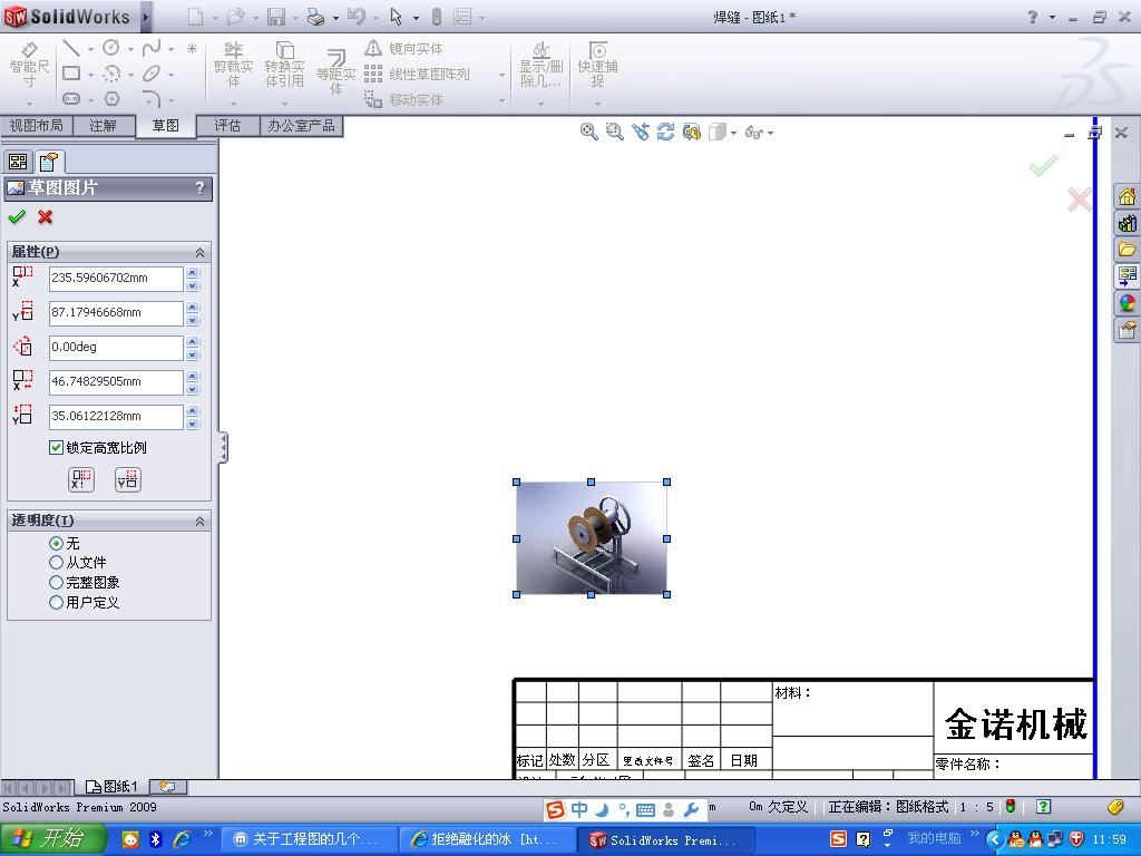

请教师傅们关于工程图的几个问题:
" K% E" k1 M/ O# F8 z1,在右击“添加图纸”后,原本在左上侧的“图纸”变为灰色,又增加了“图纸”,请问这是起什么作用的?& J3 \/ z: K7 ~) N: [
2.我想做徽标,请问是在定义“标体块”吗?是不是曲线和直线及文字都可以做啊,这样保存已经定义好的模板供以后长期使用?

- X! S  R/ n% g  x' b我只能回答第一个问题,在一个零件用多张图画时,可以添加图纸。

呵呵 我来回答第二个问题:把你的徽标保存为图片格式,JPG格式就可以了。8 j- |, O% h; c
然后在图纸模板上右键——编辑图纸格式(进入图纸格式编辑模式)——插入——图片,然后导览到你的徽标,确定,徽标即出现在你的图纸上,然后对徽标图片进行大小,位置的调整,满意后点确定。然后在绘图区右键——图纸格式,退出编辑模式,然后保存为模板。以后就可以调用这个有徽标的模板了

谢谢两位师傅的回答,如果我想用样条曲线或草图做徽标怎么做啊?
