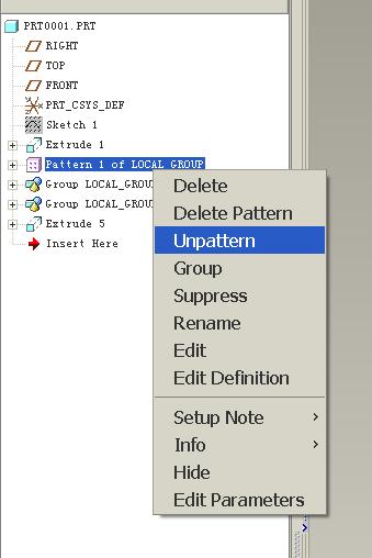

发表于 2010-1-2 22:25:00 | 显示全部楼层 来自: 中国广东广州
阵列操作是没有独立从属选项的,特征操作里的复制才有,虽然能达到效果,但一次只能复制一个。
5 H5 U% V" D9 h阵列特征想要独立请参考一下做法,问题并不愚蠢,并不是每个人都知道的,请注意看细节!

 楼主| 发表于 2010-1-3 16:33:40 | 显示全部楼层 来自: 中国江苏南京
谢谢6楼的兄弟,我试试看看那

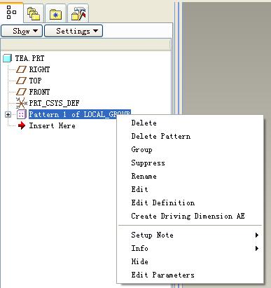

 楼主| 发表于 2010-1-3 17:08:10 | 显示全部楼层 来自: 中国江苏南京
今天试了一下,竟然没有找到6楼兄弟说的那个取消阵列,不知道为什么?
 楼主| 发表于 2010-1-3 17:08:50 | 显示全部楼层 来自: 中国江苏南京
只有一个删除阵列,如果删除了,那就什么也没有了

发表于 2010-1-3 22:10:54 | 显示全部楼层 来自: 中国广东广州
- ~/ A; V+ i- M# F# T1 I! Lkevin8hu 发表于 2010-1-3 17:08 http://www.3dportal.cn/discuz/images/common/back.gif
7 y. S, r/ L: y& k! D8 r. n
: h7 ]: p) E( U1 F
7 D' }/ z& @. H5 q6 U
没看到我说注意细节吗?$ n5 F5 q) [5 u7 Z4 G: B
我用的是尺寸阵列,还有表阵列也可以,
/ Q! l3 W9 h( {6 e/ u5 R$ H6 Y" I这种方法就能用这2种阵列才能达到效果。

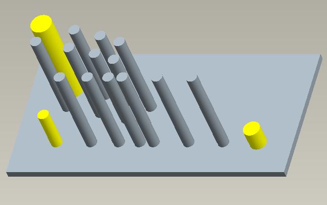

发表于 2010-1-4 17:46:11 | 显示全部楼层 来自: LAN
学PROE要头脑灵活, 基本命令谁都会, 但用起来每个人都不是一回事, 基本学3维学的就是思路, 当然加点经验.,
5 S' @, n) K: A7 p4 A/ X: J方向阵列也可以用尺寸代替的, 要是找不到阵列方向的尺寸可以向往该方向复制一个, 再以复制后的对象阵列就有尺寸了.
