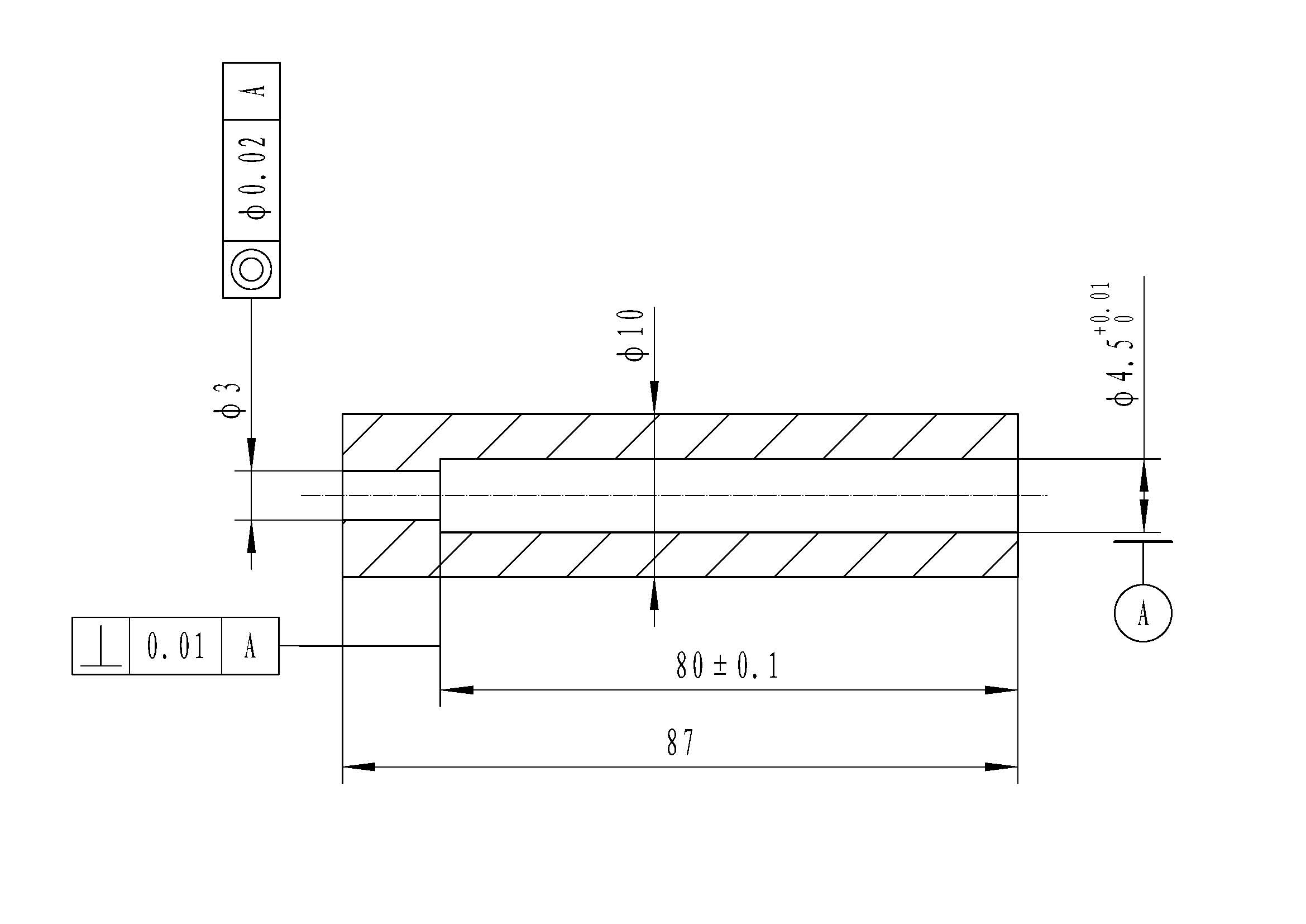

[已答复] 看此零件垂直度的保证
发表于 2010-1-2 23:42:02 | 显示全部楼层 |阅读模式 来自: 中国四川成都
说明下加工方法及刀具
发表于 2010-1-3 09:57:56 | 显示全部楼层 来自: 中国安徽合肥
尺寸及位置公差均为0.01,加工难度确实有点高,靠你的铰刀精度来保证。
 楼主| 发表于 2010-1-3 10:25:25 | 显示全部楼层 来自: 中国四川成都
注意孔底部要装轴承的,铰刀是有切削锥的

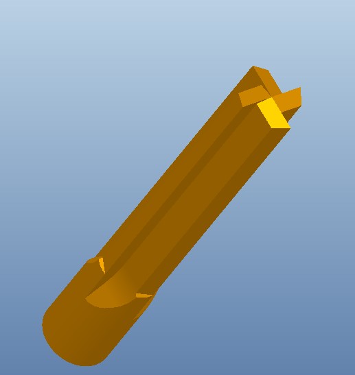

本帖最后由 ljwquan 于 2010-1-3 10:50 编辑 & m9 N( W$ C3 b5 v% S: U
4 D" z6 B' t+ X- N9 n) w- }
必须定制专用精铰刀。可做成两刃。
3 O! A: m2 {3 d
: V' ?' k: D8 d0 V9 \9 {6 [0 U 铰刀.jpg
发表于 2010-1-3 14:31:23 | 显示全部楼层 来自: 中国福建泉州
靠工装精度和铰刀精度就可以保证的。
 楼主| 发表于 2010-1-3 16:48:01 | 显示全部楼层 来自: 中国四川成都
这样的精铰刀,没有前切削刃,不知道可以不?

 楼主| 发表于 2010-1-9 20:18:09 | 显示全部楼层 来自: 中国四川雅安
我画的壁有点厚,其实这是个薄壁件,单边只有0.30。事实证明专用铰刀不现实,无论你是先加工外圆,还是先铰孔,变形都是难免的,而且每件都不一样。就是加工好后,零件放一段时间应力释放也会变形,零件材料:1Cr18Ni9Ti,电火花,直径4的紫铜棒长最少要80,那就是1:20,如果电极直线度做好,好像也可以,, G0 H: s( c! `# p, H
还有一根孔深度为150mm,其他要求一样,电极也是不现实的。
发表于 2010-1-10 21:41:44 | 显示全部楼层 来自: 中国安徽淮南
; G; M2 z0 F; [4 C9 D6 Q/ U* r+ \2 Q" F
从设计和功能的角度来考虑一下
8 E5 B( {  O9 ~这个垂直度和长度:150±0.1mm是有关联的,并且从楼主的解释来看,是装轴承用的,那么,只要孔的长度尺寸做到149.9mm,即使垂直度达到了0.20mm,仍能满足装配的要求(孔内安装的零件,在外端面处符合要求)。并且从轴承的定位角度来考虑,实际起作用的只是装在里面的轴承的外圆柱面,所以,同轴度的要求是合理的。
0 Z' {( s. e/ @, g6 C因此,这个垂直度应该取消,请和设计者联系一下,若是此处不承受冲击力的话。- {. ?& A/ l) A+ a& j. n7 _0 _
仅仅只起一个端定位的作用,却要求这么严格??设计思路有问题啊。

发表于 2010-1-11 23:57:00 | 显示全部楼层 来自: 中国上海
这个零件的内孔平面这样标注真是奇怪。
/ q# f( G4 E' ~! y我看,根本就不用做成平面,锥面又未尝不可呢。倒是关键的根部圆弧要求居然没有,设计。。。。

发表于 2010-1-13 16:49:44 | 显示全部楼层 来自: 中国北京
我看这个图标垂直度不合适,无法检验,标跳动更好一些,定做一把专用绞刀加工应该没问题.
