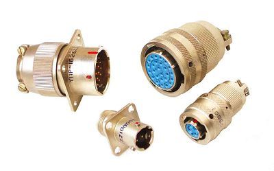

航空插头也叫做军工插头,就是连接器,即电缆接插件,因最初用在航空领域而得名。现广泛应用于航海、航天、电力等领域,外壳材质常采用镁铝合金,坚固耐用。
/ f" l& o3 g  |& j  在我国的行业管理中,把连接器与开关、键盘等统称为电接插元件,而电接插元件与继电器则统称机电组件,连接器的产品类别。连接器产品类型的划分虽然有些混乱,但从技术上看,连接器产品类别只有两种基本的划分办法:①按外形结构:圆形和矩形(横截面),②按工作频率:低频和高频(以3MHz为界)。

谢谢二楼的,又有相关的问题,通常航空插头用在什么仪表上?其优缺点都有什么?
发表于 2010-1-3 08:54:20 | 显示全部楼层 来自: 中国重庆
优点是连接性能可靠, 安全性能也高....缺点就是成本太高. 太贵.

  B. r$ t! X6 m主要是能方便快捷的实现线路连接,特别是经常需要拆装更换位置的仪器仪表,放心绝对不会插错导致线路接错。。。。。。。有些则是为了方便维修和更换,比如传感器,需要更换时,只需拔插航空插头,多省事。特别是有10多20多条连接线时。。。。。除了成本,没什么缺点,如果有的话谁还用它。。。。。。

航空插头,接插件主要用在传感器等仪表上,主要是避免直接接线电阻过大等,航空插头防护等级相对较高,等达到IP67,拆装方便,价格主要看品牌,进口的稍微贵点。

航空插头的来源最初是用于航空工业的,其插件密度高,可靠性好,耐振动,耐环境。现在逐步用到了民用工业上。
