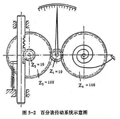

百分表内的齿条是直齿还是渐开线齿?如果齿轮是渐开线齿轮,那能不能用直齿作齿条相匹配,精度有没有影响?是不是齿条与齿轮都用渐开线齿轮才行。(齿的压力角和模数相同的情况下)。
9 d6 u5 c& X4 t5 P* F. R) d, F, {请各位帮忙解释一下。

1# 阿德日记
4 y5 R: Y0 F8 e, Q5 L渐开线齿轮的齿可以是直齿也可以是斜齿,在百分表中的传动齿轮、齿条是精度较高的淅开线齿。精度较高也存在传动间隙,这种间隙在测量杆回程时会造成测量误差,这是不允许的。为了消除啮合间隙带来的测量误差,如下图在右边加一个带扭簧的齿轮,这齿轮在测量杆回程时能及时消除左边齿轮的啮合间隙。

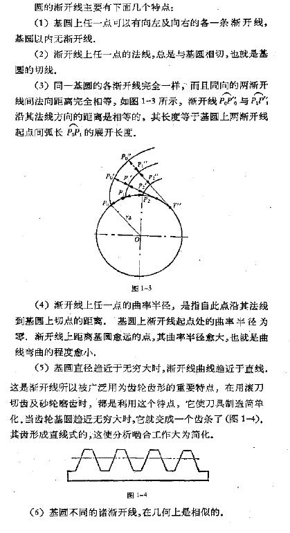

楼主说的直齿是指直的齿廓曲线吧,3楼没看懂。
6 I: d6 {# }: Z8 m
# b$ p$ P( ]8 R! B1 p* c  J楼主啊,你所说的问题根本不存在啊,当形成渐开线的基圆趋近于无穷大时,渐开线曲线趋近于直线,也就是说,齿条上的齿轮齿廓是直的,也是渐开线,是渐开线的特例。1 o: X0 @/ O  A: l+ }) P
齿条是渐开线齿轮的特殊情况。

3楼没有说错啊,他当然知道齿条是直线齿啊,当然加上4楼的说明就完整易懂了。
