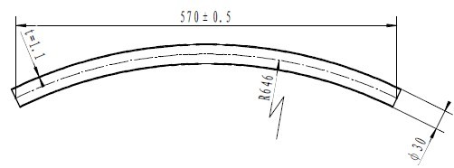

[已解决] 想冲压成型此弯管,不知回弹率是多少,求高手指点回弹率的计算方法
发表于 2010-1-3 08:34:59 | 显示全部楼层 |阅读模式 来自: 中国广东江门
% f2 C/ f. C" k" ~! p; U: [
6 m4 H* \- Y. u. X5 W( m; e求高手指点回弹率的计算方法
发表于 2010-1-5 16:45:47 | 显示全部楼层 来自: 中国山东济南
计算回弹是成型模具的难点,特别是类似你说的这种“特殊”件,牵涉的因素太多,老实说,不可能准确的计算出来,只能根据经验预先设置(或计算)一个回弹值,然后根据试模情况修改。

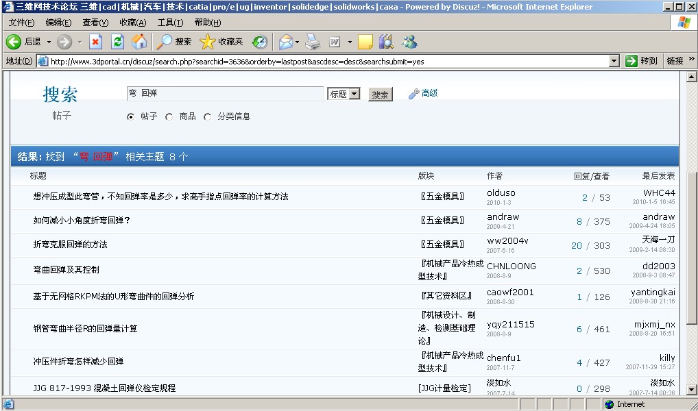

发表于 2010-1-5 17:03:42 | 显示全部楼层 来自: 中国广东佛山
供参考.* Q8 a9 l- }" D4 Z6 i* |
建议楼主在论坛搜索一下.
