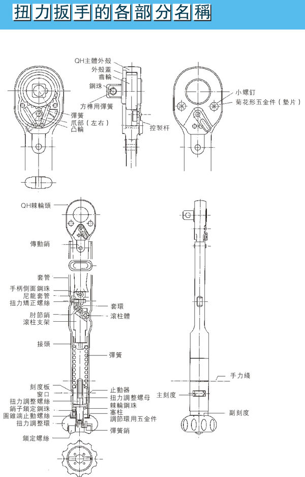

哪位大侠知道内部钢珠结构的扭力扳手原理啊?
; z1 ~, o- k% E是怎么保证其力值成正比稳定增长的呀?) m% s/ B$ N2 b! C- `% l; z+ C
请高手赐教!

扭矩扳手-也叫扭力扳手或力矩扳手,力矩就是力和距离的乘积,在紧固螺丝螺栓螺母等螺纹紧固件时需要控制施加的力矩大小,以保证螺纹紧固且不至于因力矩过大破坏螺纹,所以用扭矩扳手来操作。首先设定好一个需要的扭矩值上限,当施加的扭矩达到设定值时,扳手会发出“卡塔”声响或者扳手连接处折弯一点角度,这就代表已经紧固不要再加力了。
% g6 H- f' H6 ^3 u
1 P+ i$ G4 |& z& N/ F" ?    扭距扳手发出卡塔声音的原理很简单的.可以分为以下几个步骤去理解.
$ {  N4 \6 v% ~1 S! h; y6 W, @# u3 u% |) n  V
    1,扭距扳手在发出"卡塔"声后是提示以达到你要求的扭距值了.% }3 q9 |# B4 Z: W: ]4 q! ^
0 p. t) w9 h/ z% g/ n3 q* Q; F
    2,扭距扳手所发出的"卡塔"是由本身内部的扭距释放结构产生的,其结构分为压力弹簧,扭距释放关节,扭距顶杆三结构所组成.7 x# E2 X' R: Y+ G. _( s4 Q1 D
4 g4 |% u. M: q& ~, X
    3,首先在扭距扳手上设定所需扭距值(由弹簧套在顶杆上向扭距释放关节施压),锁定扭距扳手开始拧紧螺栓,当螺栓达到扭距值后(当使用扭力大于弹簧的压力后)会产生瞬间脱节的效应.在产生脱节效应的瞬间发出关节敲击扳手金属外壳所发出的"卡塔"声.由此来确认达到扭距值的提醒作用.(其实就象我们手臂关节成15度弯曲放在铁管里瞬间申直后会碰到钢管的原理一样).
zyxwq + 3 应助
发表于 2010-1-5 09:26:26 | 显示全部楼层 来自: 中国上海
扭力扳手是依据梁的弯曲原理、扭杆的弯曲原理和螺旋弹簧的压缩原理设计的。
发表于 2010-1-5 16:19:45 | 显示全部楼层 来自: 中国江苏苏州
有没有具体点的示意图?

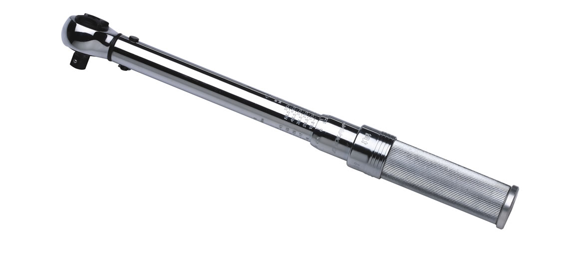

发表于 2010-1-5 18:38:42 | 显示全部楼层 来自: LAN
本帖最后由 wcrs201 于 2010-1-5 18:42 编辑 . A/ w3 ~% Y' b; E
, i( M2 ~7 d8 }7 V  i; h
这东西我前段时间找了很久才找到一把比较合适的,日本鬼子做的,很贵,见图。(好像图片不能显示)$ @, F" o) w, X8 C: A$ i% q1 Y6 ]
http://file:///E:/PICS/力矩扳手/DImg5_2081.jpg
天际孤帆 + 2 鼓励交流
发表于 2010-1-5 20:18:52 | 显示全部楼层 来自: 中国江苏南京
本帖最后由 wssmjf 于 2010-1-5 20:20 编辑 " j2 J& {8 ?! F
! M; n- H6 A$ s9 Z5 P
这张图不是很清楚,但也能看个大概
天际孤帆 + 3 应助
