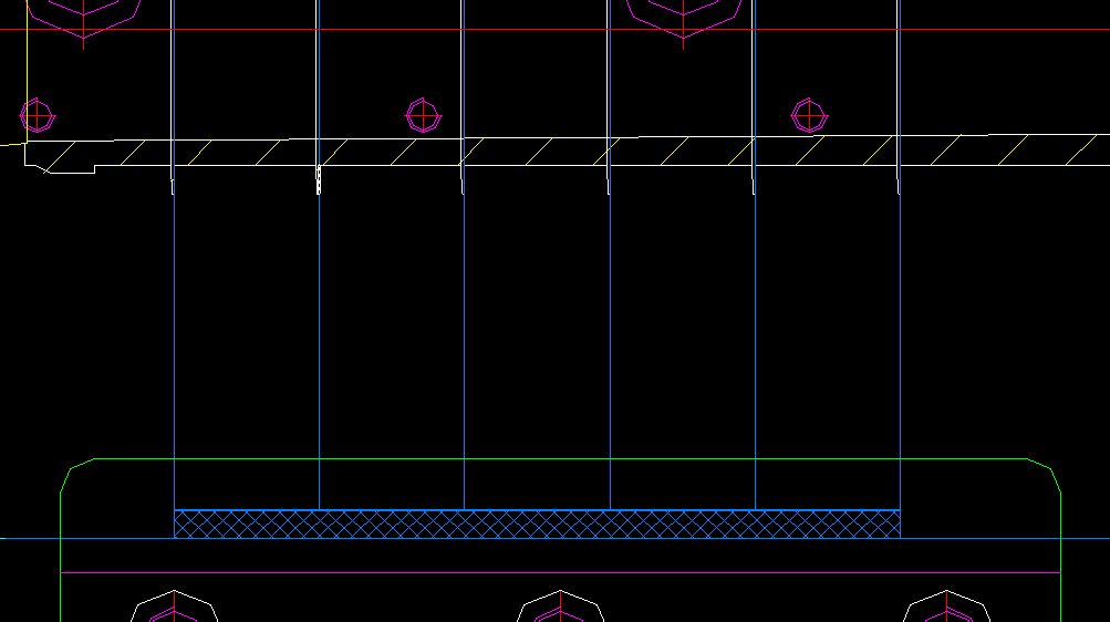

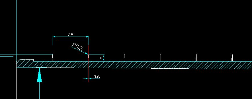

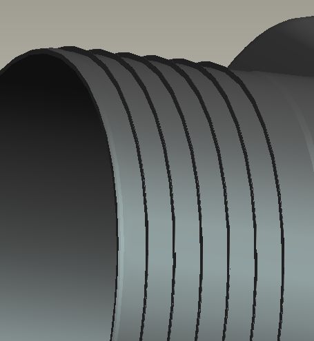

如图,大伙交流一下加工工艺。制品材质:硬PVC.

讨论的会员很少,只好自言自语。' a( f6 d0 \) x3 d' w
薄胶最担心就是不容易注满,经常缺胶。" D, B) `3 n6 C0 @% v; \
不方便加工等。
, P+ o( A' N0 g, Q" w* V! ?模具设计时要考虑周全,比如是模具局部温度的控制。。。。欢迎大伙参与讨论。他日提供答案。

其中一个要点就是薄筋处要尽可能镶拼出来。出于两个原因:1.方便薄筋的加工(可直接铣出来,不用火花加工。);2.方便筋处的排气,更易于注塑是注满。
* i8 ?& s8 C2 l3 f0 i, O2 N+ {1 e6 u另一点,记得PVC好像是一种有一定腐蚀性的材料。所以模具选材方面一定要注意反腐蚀性能。. y; }3 N% y9 Q7 V- [7 F
另外注射时,建议采用通过较大的注射速度来注满薄筋处,而不是通过大压力。这样更易避免材料本身的降解。% _. P5 P6 s$ n1 ~2 @3 q0 l- U
以上为本人愚见。还请开亮版大指教。

大伙都没有仔细看图片,模具温度很重要。
发表于 2010-1-14 22:38:23 | 显示全部楼层 来自: 中国浙江衢州
局部模具的控制,楼主在二楼已经提过。在五楼又强调了一次。想必模温是这套模具的关键点。在薄筋镶出来的同时,在这些镶块上通油来加热。也是一个增加流动性的措施
 楼主| 发表于 2010-1-15 09:38:06 | 显示全部楼层 来自: 中国广东广州
, j3 ~& }; ^& g9 B3 [/ ]! M% Eqhywyq 发表于 2010-1-14 22:38 http://www.3dportal.cn/discuz/images/common/back.gif
  I, J2 n5 Y: }* `0 C) z镶块上通油来加热密封麻烦。。。9 r$ w( F! \; C: D  D
使用加热棒,热电偶是否方便些!) `) u6 T$ [% r1 |; m! s
是否考虑用胶木端面隔热片,底部隔热片,侧壁隔热片。。。
