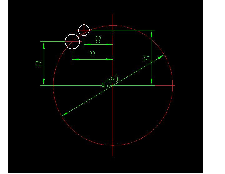

帮忙看下或者给个思路,(?号)的数值怎么确定才全部是整数!十分感谢。

r^2=x^2+y^2& ~! y0 p$ X" t9 y1 `
利用整数试数方应该你能求出来 不过 你这有小数点应该不大好求

本帖最后由 fanfu 于 2010-1-3 18:36 编辑 - Q3 V: g7 t- g2 ^7 z) `4 P, N: v  n
. B# p" ~; o2 w# C% U! H# ]3 w9 I
由于直径是279.2,找不到可满足条件的解,因为对任意两个整数,其平方和必然为整数,不可能是(279.2/2)^2。但如直径是280,则可找到解84和112。其实这就是已知一个直角三角形的斜边,找出两个整数的直角边,或者说就是找勾股数。
发表于 2010-1-3 20:39:18 | 显示全部楼层 来自: 中国四川广安
做个你需要的整数中心水平线的平行线,将需要定位的小圆中心平移到平行线与圆的焦点,就OK
发表于 2010-1-3 20:40:59 | 显示全部楼层 来自: 中国四川广安
这种情况最好用角度来标注比较合理

发表于 2010-1-4 16:32:11 | 显示全部楼层 来自: 中国山东烟台
哥们这半径不是整数怎么可能找到答案呢
发表于 2010-1-4 22:08:52 | 显示全部楼层 来自: 中国广东中山
四个问号,真不知楼主要怎样的结果?
发表于 2010-1-5 10:27:10 | 显示全部楼层 来自: 中国山东淄博
小圆可以先用做辅助线求圆心点再画圆,大圆由于圆心在圆形中心线上,而中心线圆的半径的平方不是整数,因为两个整数的平方和一定是整数,所以无解。
