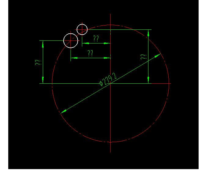

帮忙看下或者给个思路,(?号)的数值怎么确定才全部是整数!十分感谢。

这个要用圆方程求解才能知道整数答案,最好用角度标注,设计基准和工艺基准重合,加工精度好保证一些,

1.你这是数学题还是设计问题?; d! g, {$ r0 o0 b. q
2.上面的小孔不在圆周上就没意思了吧,画错了吗?

如小孔的圆心在分度圆上,其两轴向尺寸均为整数是不可能的,因为分度圆的直径已为小数。

好的设计要有好的方法。关于你的情况,比较好的方法是采用极坐标系,标注半径及角度,不要用笛卡儿坐标系。

我也感觉那个小圆怎么不在圆上

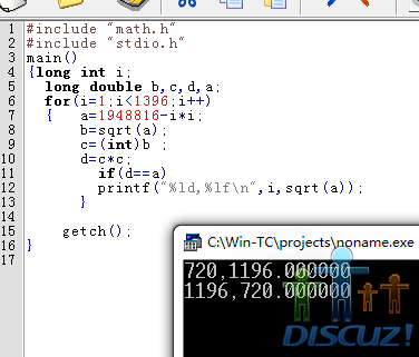

发表于 2010-1-4 19:55:29 | 显示全部楼层 来自: 中国江苏无锡
4 j+ L- G. A) @* s$ [% K' N
6 x8 R) U- d) \* s' u& |3 Q! \" }编个程序算一下!
. t' I4 C' @; c4 E8 P# e# H( Q/ _只有720,1196这一组数据

发表于 2010-1-5 16:42:14 | 显示全部楼层 来自: 中国天津
编个程序算一下!
' K4 d4 Y: R( S3 W' [- ^只有720,1196这一组数据" }/ @  s, K" L" W5 d' G* {
xiayongjun 发表于 2010-1-4 19:55 http://www.3dportal.cn/discuz/images/common/back.gif
( [; D, w  x5 e4 G  g' J4 o4 @8 \# K& h' C
2 k6 ~" F  M, H; T5 G4 ~2 @7 @; E) w0 G/ P# d; c
圆的直径为279.2,我觉得数值太大,对不上号?
发表于 2010-1-5 16:51:59 | 显示全部楼层 来自: 中国江苏无锡
本帖最后由 xiayongjun 于 2010-1-5 18:00 编辑 $ q2 T: s! x% _4 v) T  X& l: I
$ i& c' b( ^1 O7 p5 t
12# xiangxiang
: Y2 e$ a9 l0 C噢,不好意思,没看见那个小数点!谢谢提醒!那就无解了!
