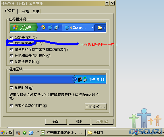

发表于 2010-1-3 21:07:33 | 显示全部楼层 来自: 中国重庆
楼主在论坛搜一下看看。
" o4 r5 b1 @% K$ G& F: r  k我想多半都是被隐藏了,看图试试

 楼主| 发表于 2010-1-4 08:28:14 | 显示全部楼层 来自: 中国广东惠州
8# JIALINGJIANG 这样我试过了,还是没用呀
