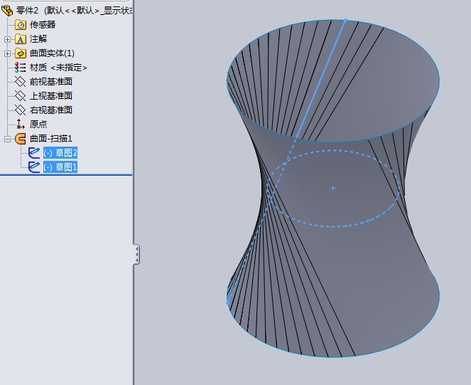

9 Y, |( Q" K: R0 g9 |楼主要求的形状是一个典型的双曲面,在通常情况下可以用扫描特征作出。
+ T5 J# N4 R9 C, Q& C4 I9 H' Q
2 n0 f3 f4 V( |# @, `4 B) V1 T8 j% Q 双曲面.jpg 9 E. [& n( m$ @: Z+ ^3 J

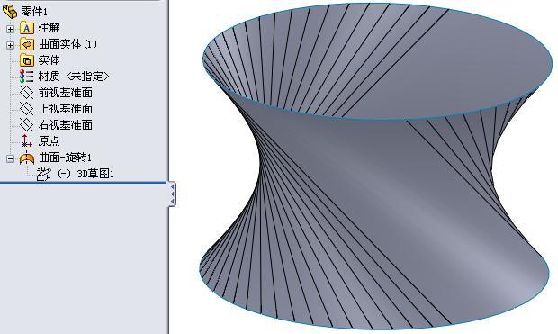

6 p. B) @% Y. u5 }1 s如果用3d草图大法,也可以由旋转获得。
