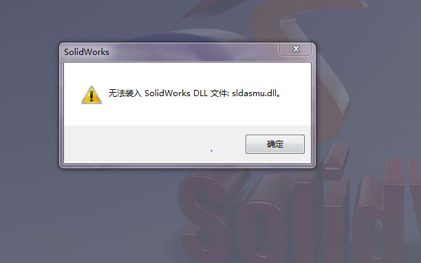

今天刚装上solidworkS2009,更新到SP5后无法打开,提示如下:
' H  J3 O& N. @4 C3 {  N! h 捕获.JPG 请问应该怎么办呀

遇到同样问题,原因: SP5解压出错,我连下载二遍文件均解压出错,后卸载从装,采用阶段升级0.0~4.1\4.1~5.0成功现正常使用
 楼主| 发表于 2010-1-3 22:28:22 | 显示全部楼层 来自: 中国湖北荆门
难道那个压缩包有问题?
