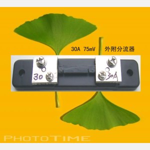

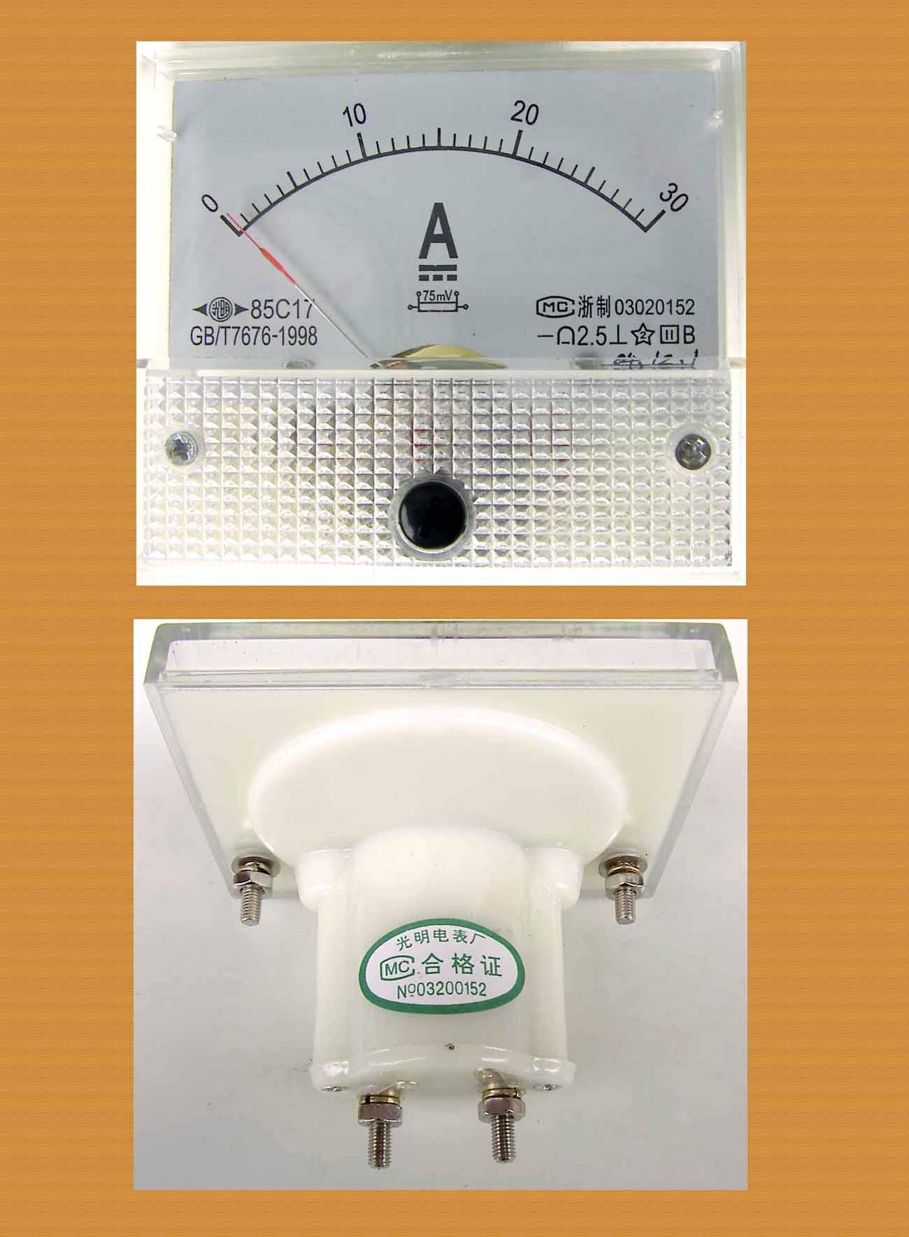

9 W1 Y! k; K% n' c7 |应该接分流器,看到A下方的表识没,75mV处就是表示接分流器的图标。看看你的表有没有。。。。。。
发表于 2010-1-3 20:06:29 | 显示全部楼层 来自: 中国青海西宁
肯定要有分流器,好多是选用分离式安装,在机箱里找找吧??

所以要加分流器,就是因为表承受不了这么大的电流,(会烧坏),分流器就是利用电阻并联分流原理。。。。。。

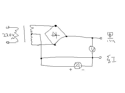

8# ramberer 先谢谢您。我按照实际情况画了个草图: 未命名.JPG 您能帮忙给解释一下吗?(我实在是想不明白这线是怎么接的)

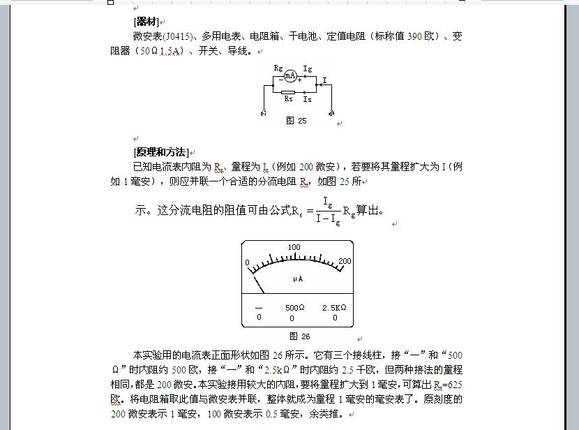

) j0 f- S+ N5 l- S就是电流表并接在了分流器两端,分流器其实就是一段电阻很小的导体,和电流表并联后,承担了绝大多数电流通过,让电流表只通过一部分,实现表的量程扩大。直流电流表实际是看成电压表,满度值75mV;30A电流表配套的分流器阻值为0.0025欧;30A*0.0025欧=75mV。
