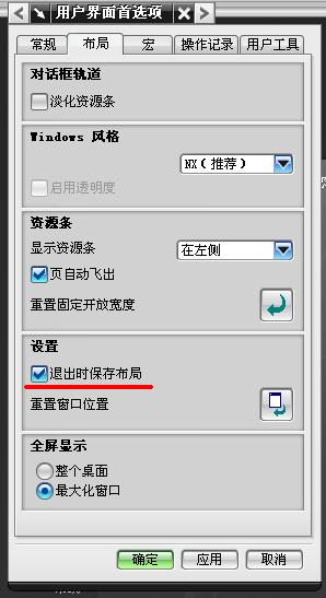

为什么我最近装的ug4.0拉出后的指令,每当重新打开,那些拉出的指令没了,回到了刚安装好时一样,又得重新拉一变,哪位高手指教下

4 e; E6 N) {. F试试“退出时保留布局”。( M( f  }; K" S8 f

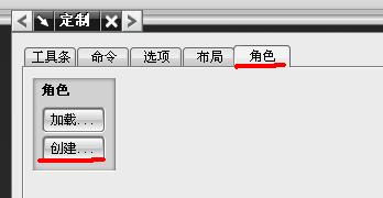

另外建议你保存一个角色文件,就不怕丢布局了。
