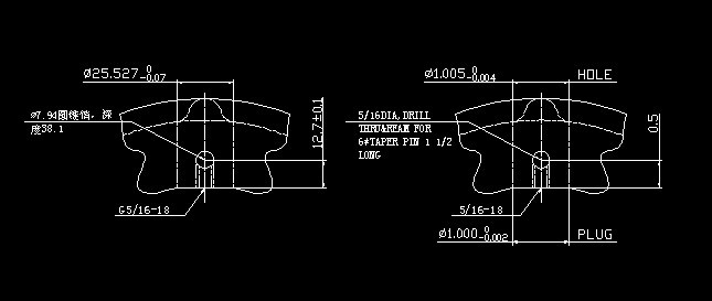

6 V$ \  T, |. h# [, Y麻烦各位看下,是英文翻译的,但是实际设计应用的是个复杂的问题,图纸是出来了,但是里面的细节不知道对不对
# \( J$ e& w& Q7 ^4 ]* z8 K7 O里面的那个孔是不是用6号绞刀绞孔啊,如果是这样的话哪个绞刀的规格是怎么样的啊,还有就是5/16是不是通孔还是深度是1-1/2的盲孔的意思。还有就是5/16-18是不是管螺纹呢的意思啊。那个塞子是不是不用考虑的,只要做到那个孔的规格就好了,塞子是自己配上去的啊

那个5/16-18应该是螺纹的意思,至于那个孔应该和其他视图结合着看才行。

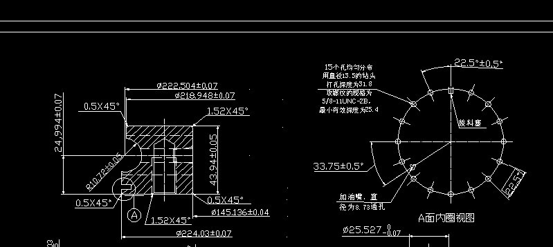

我也没法看啊,里面的示意图乱七八糟
 楼主| 发表于 2010-1-3 22:18:47 | 显示全部楼层 来自: 中国浙江绍兴
未命名.jpg 其余部分在这里了
发表于 2010-1-3 22:31:01 | 显示全部楼层 来自: 中国河北沧州
第一个问题:0 V6 J8 k/ A9 X. a, r+ K
应该是5/6钻通,铰孔(可能配铰)6# 1 1/2锥销

发表于 2010-1-3 23:54:28 | 显示全部楼层 来自: 中国广东佛山
5/16-18是普通英制螺纹孔 规格为5/16英寸 牙数18  有点和国内M24X2写法类似

 楼主| 发表于 2010-1-4 08:15:56 | 显示全部楼层 来自: 中国浙江绍兴
第一个问题:
3 G: \' Y7 Q/ R9 k应该是5/6钻通,铰孔(可能配铰)6# 1 1/2锥销
( S* C1 k$ c! ~7 G薛勇 发表于 2010-1-3 22:31 http://www.3dportal.cn/discuz/images/common/back.gif
通孔。那么6#圆锥销深度1.5英寸又算是什么意思啊,。。。。。。。哪个圆锥销的具体规格是什么呢?我都不清楚,机械手册里也没有查的。下面那个5/16-18是理解的了的,意思也清楚,但是不知道前面意思的话,下面的这个孔什么位置打进去就没法知道了。我自己现在的理解是1.5英寸深度的地方打这个5/16-18的孔,但是也没有根据。
发表于 2010-1-5 20:07:41 | 显示全部楼层 来自: 中国广东江门
钻孔直径5/16,配用1 1/2长的6号销;
2 Q# d- d( x4 |' M看图的话应该是1吋插轴插入1吋插孔,该位置的螺纹应当是插头的中轴线位置,缺少实物或视图,不敢妄言。

发表于 2011-9-30 15:33:21 | 显示全部楼层 来自: 中国江苏常州
钻孔,装一个PIN(也就是6#pin),插入深度是1/2长度
发表于 2011-10-19 12:48:46 | 显示全部楼层 来自: 中国香港
第一个问题:
# z& R2 s, e8 U" t* `; a" K5/16是通孔, 1 1/2是锥销的长度% P3 v& ^1 R% X, N9 \
6 B* Z" ^" t. I: E. y) M6 s第二个问题:5 S  X( @4 a$ r* W  ^. t$ W5 F8 T
G5/16-18是管螺纹,每寸牙数18
