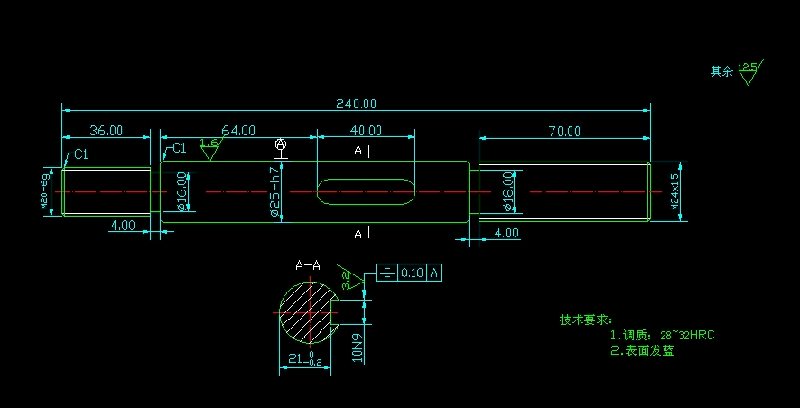

本人刚接触机械加工工艺学,自己[]编写了一下,希望各位师傅能给一个答案参考一下。
发表于 2010-1-3 23:12:21 | 显示全部楼层 来自: 中国湖北武汉
粗车——调质——精车——铣键槽——钳工修整去毛刺。(粗糙度要求不高不用磨削)另外,图中没有注明材料。

发表于 2010-1-4 07:27:44 | 显示全部楼层 来自: 中国江苏
粗车——调质——精车——铣键槽——表面发蓝

发表于 2010-1-5 17:33:53 | 显示全部楼层 来自: 中国江苏常州
锯断 调制 精车 滚丝 铣键槽

发表于 2010-1-8 09:29:44 | 显示全部楼层 来自: 中国广东深圳
这个零件没啥难的,基本就是二楼,三楼那样。最好调质后再精车。先调质后粗加工,加工残余应力会相当大

发表于 2010-1-20 16:56:26 | 显示全部楼层 来自: 中国湖南长沙
此轴直径较小,建议先调质再粗车,不然变形很大
发表于 2010-1-21 15:47:15 | 显示全部楼层 来自: 中国辽宁大连
粗车——调质——精车——铣键槽。一般的工艺是这样,但是这个轴是做什么用的?精度要求也是满高的,h7,应该需要磨削处理,最后是发蓝处理;
发表于 2010-1-22 18:08:54 | 显示全部楼层 来自: 中国山东淄博
1.粗车:各部均留量5mm,锐角倒钝。! C# ?) U! F3 o5 C% Y
2.调质:! Y6 }6 [+ v; H& @4 Q& D
3.精车:按图加工好。
6 [  G: k* V6 W* x( h& x: T4.钳工:按图划线。
% F6 j7 X& |8 ^( t5.铣:  键槽$ S* ~9 m$ i% x; E( D
6.钳工修整去毛刺。
发表于 2010-1-22 19:49:26 | 显示全部楼层 来自: 中国湖北武汉
此图没有标注同轴度
" G6 P9 w% p& ^其实很简单 如果是我的话 可以用三台普通设备即可加工
( C7 a; J3 I5 H2 v6 I* k1.粗车  两头顶尖 套丝 H7部位 留量1.5MM (螺纹部分长度可以放量以备修正顶尖孔)
1 M( [4 I: y) h$ Q! I4 d2.调质
" v, q0 R& c0 U3.磨削 万能外圆磨床摸出H7尺寸 采用用双顶尖磨削法 尺寸可一次到位 可以反复取下和安装 便于零件配合安装- J; l7 L/ }  [) J  g8 ]9 q
4.铣 划线 找正 铣键槽
( y6 g0 R5 l6 h) c- b- {5.车床去除多余余量并倒角: s' E/ q/ h# w3 U
6.表面发蓝
