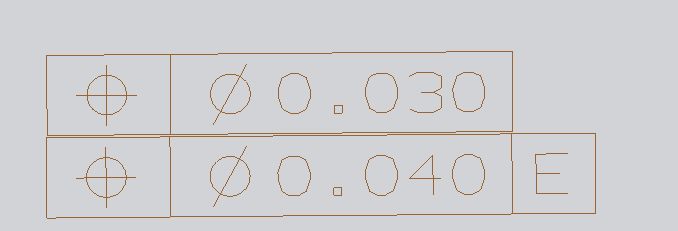

如图所示的复合公差框,在UG中如何实现?

 楼主| 发表于 2010-1-4 13:32:13 | 显示全部楼层 来自: 中国香港

" V7 Q3 I2 M  g在新建的图纸页中,是能实现这个。

不知道设置了什么?我的这两个即使采用了对齐,效果也是这样的。。。

请问是在UG的工程制图模块中嘛??
/ u7 {% t" x4 i/ l! U如果是的话,在制图中的注释编辑器中,你可以看到形位公差符号一栏,在这一栏里有开始单框和开始组合框的选型,你根据提示应该可以完成复合形位公差的标注,限于条件所限,无法截图,请见谅!

看放大图好像第一个形位公差就已经是斜的。。。。
