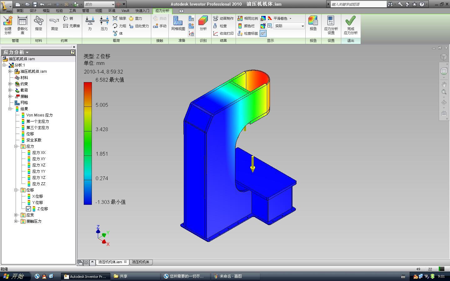

/ U6 _2 R2 z2 h. M) ^+ \9 \& G# T 2.JPG

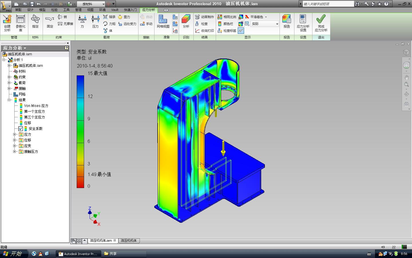

$ F1 A+ n0 K& j4 h- K5 [, Z里面放了这些筋板,但是怎么改安全系数都无法达到2
+ E$ q' K* p( l' T/ V外板用的80mm的板2 S- N& ], {( q  R. r' _
z轴位移6mm多,有点夸张了
# b6 }3 b1 i  e4 t: Z想请教结构是否需要更改 + e# Q/ O; k3 C9 ~
这个是500吨的油压机

上部加高或者下部加宽应该能达到你所想的要求吧。

上部加高到1800mm外板选60mm立面板加厚应该能达到你所想的要求。
