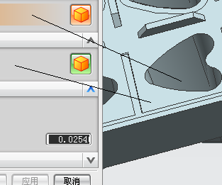

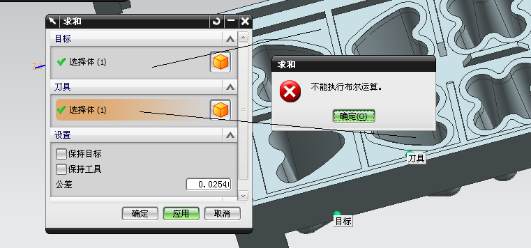

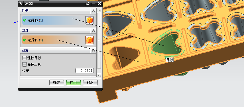

下面是我求和的过程,目标体和工具体对调才行,不知道为什么,请高人指点,谢谢,期待~~
 楼主| 发表于 2010-1-4 12:58:53 | 显示全部楼层 来自: 中国江苏常州
上传乱了图片顺序,正确的顺序是图片的名称

不好放图,他们在抽壳后不能合并的,没抽壳前是可以合并的,不知道这和抽壳有什么原因
 楼主| 发表于 2010-1-8 16:20:17 | 显示全部楼层 来自: 中国江苏常州
希望高手帮我解决一下,遇到这样的问题我都是画到最后导出合并的。实在不方便
发表于 2010-1-9 20:06:24 | 显示全部楼层 来自: 中国江苏苏州
我修模的时候经常出现这样 不要去考虑的很多 工具体和目标体 是要经常换的 才做的起来 但我们换来换去产品产品的形状始终没变 只要做出来 (司机不一定都懂汽车的内部结构)

一个大的实体,还有十几个小的实体,小的合并大的那要合并十几次,UG连续合并五六次就有点卡了,八九次基本是实体不能旋转和移动了,这样不行
发表于 2011-8-3 15:56:47 | 显示全部楼层 来自: 中国山东青岛
小的也可以一次把大的和其它小的一起合并的,不过合并后,你在操作有影响,因为主体变成小的了,很麻烦,我也经常遇到这种情况,头疼死了
