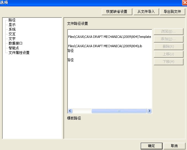

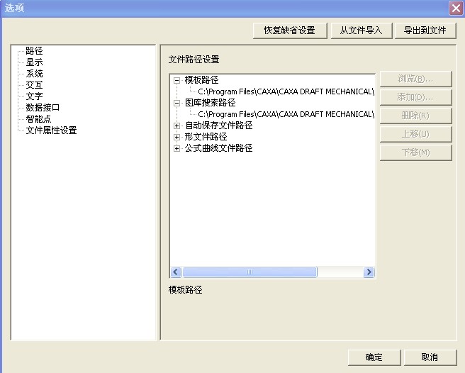

/ ]* ^! A, p. E2 C点“工具”“选项”修改一下模板的路径就可以了。
