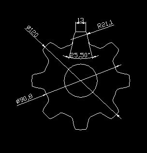

未命名.jpg 这样的链轮有谁接触过,好象是齿形的又觉得不太像,我算里面的参数怎么也算不出来,那个高手指点一下啊,里面的结距,分度圆直径都无法算,或者算出来的对不上。。。。。。。。。。

这是工程链轮,每家的齿形都不太一样,没办法计算,一般是采购商提供dxf图纸(有的采购商需要保密),按图纸进行切割加工

这是输送机用长节距链轮,不能用齿形链或套筒滚子链轮的计算方法来计算,计算方法见下图表:

链条那里买的问哪里?如果是维修直接测绘

论坛中的一本手册:
- J/ H+ ~4 S# }+ ?( b  《链轮设计制造应用手册》PDG+PDF+书签
$ y2 \$ ]1 x; Ohttp://www.3dportal.cn/discuz/viewthread.php?tid=391141&page=1&fromuid=326583#pid1785561

大哥啊,我看了下,但是里面的东西套进去好像也不行啊,齿顶直径和齿根直径相差2个啊
