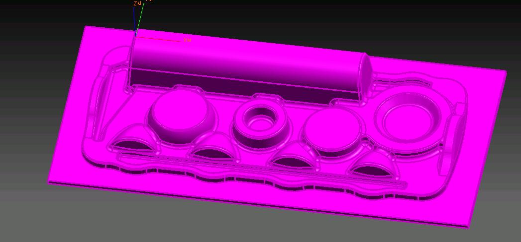

[讨论] 如何划分加工区域,刀路才会更漂亮,做的好的本人愿出20三维币
发表于 2010-1-4 14:28:58 | 显示全部楼层 |阅读模式 来自: 中国山东烟台
本帖最后由 mengfansheng 于 2010-1-4 14:50 编辑 : m' G* C; J; o  Z
( i' f& q, p3 G% U& T9 A5 W QQ截图未命名.jpg 8 h) Q/ w) B6 V; `* m
如图所示,区域如何划分才会做的更漂亮,那块该用等高,那块用水平,做完后分开上传图片,能上传附件更好,看谁做的漂亮, 1222.rar (261.33 KB, 下载次数: 173)

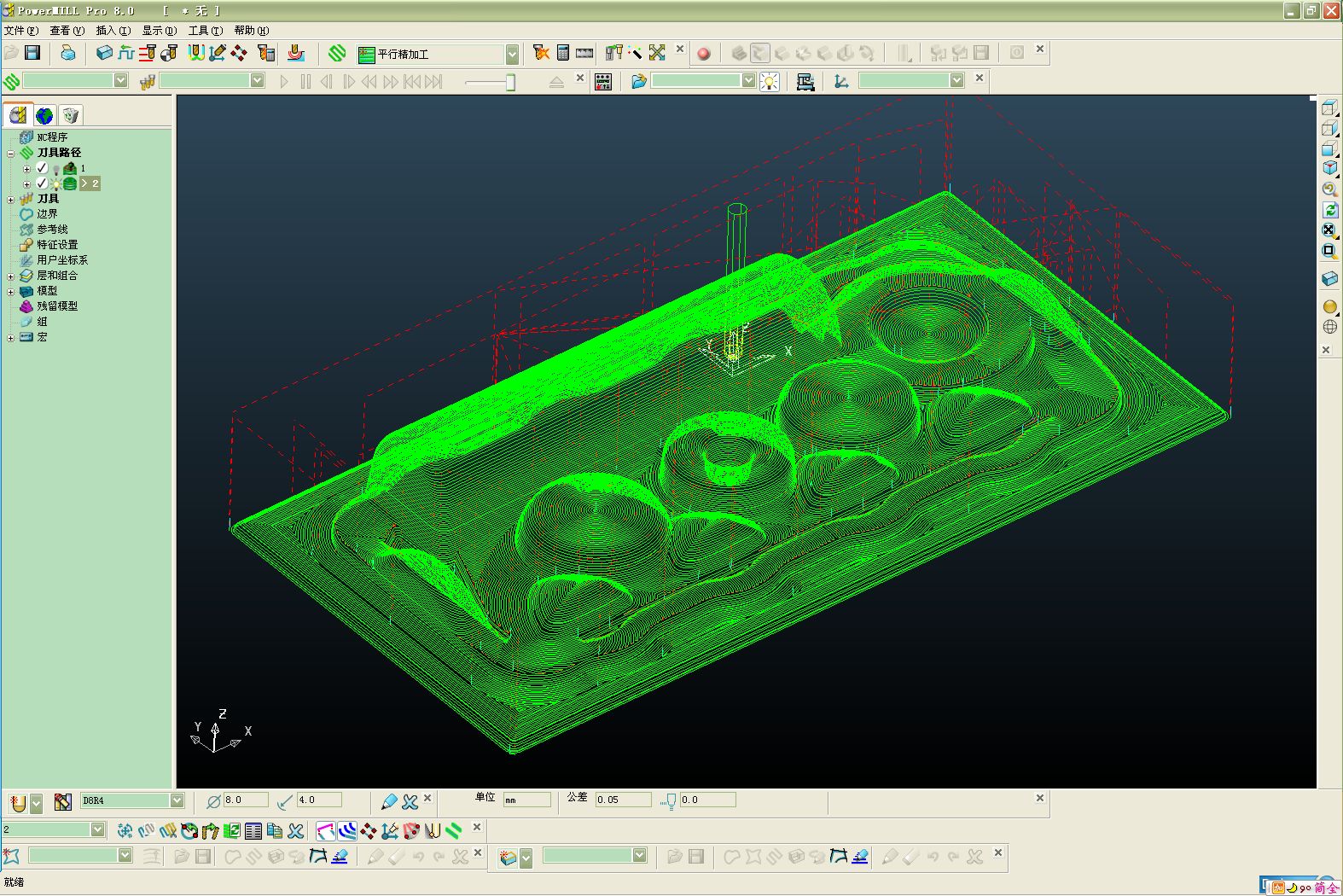

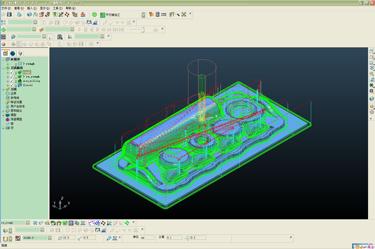

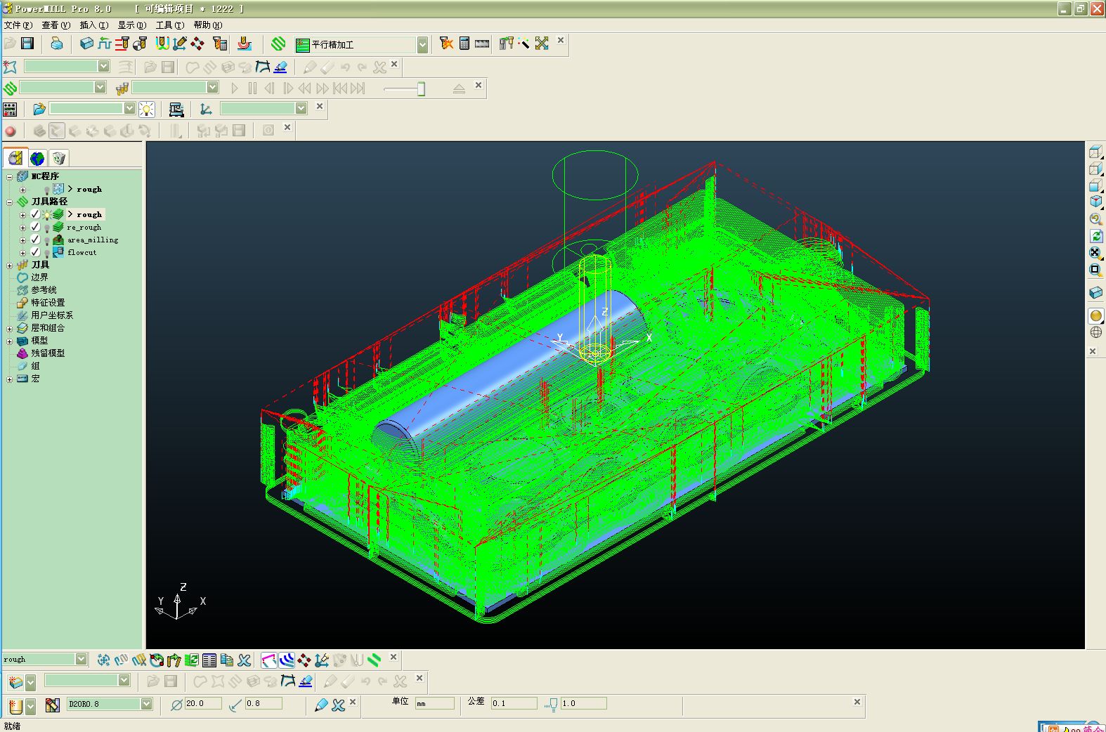

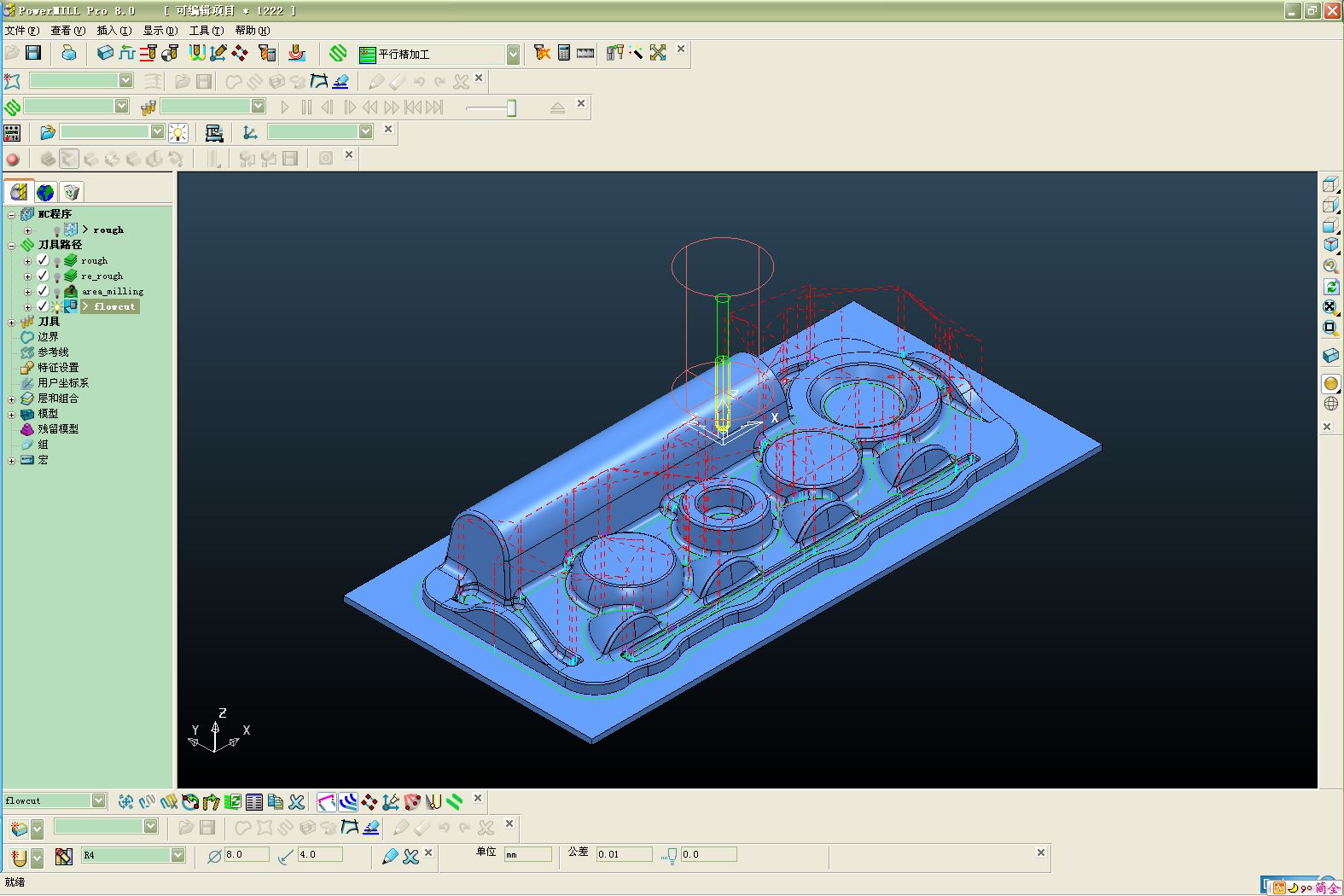

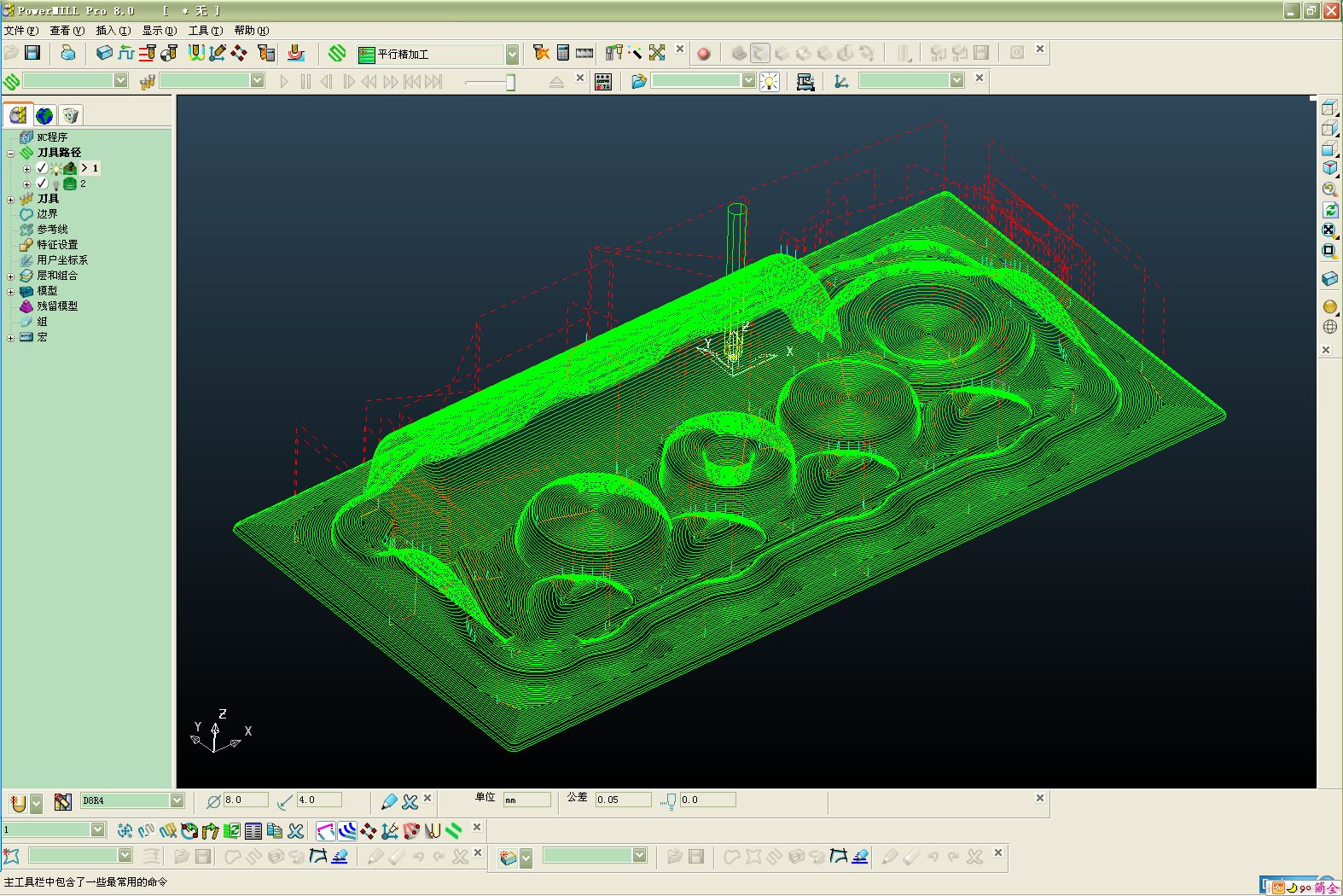

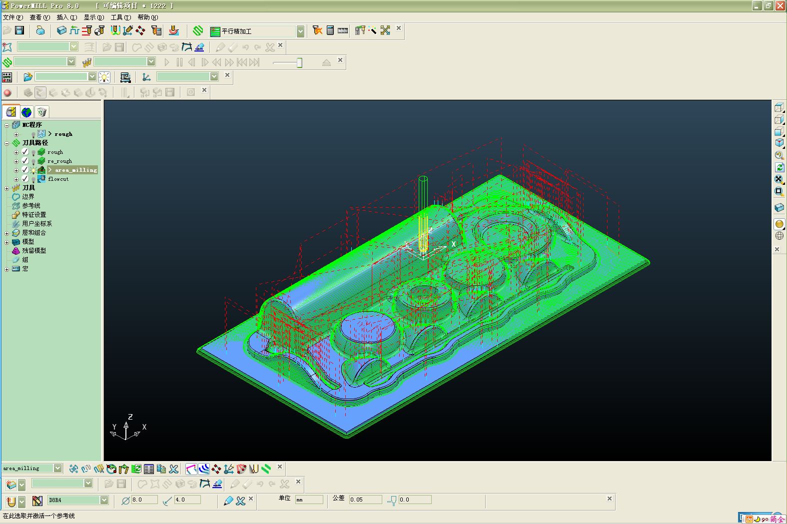

已经收到mengfansheng版主的转出的三维币。准备上传刀路。先来PowerMill的。这个是我力荐的,因为PM做这个确实很漂亮。
发表于 2010-1-4 22:08:15 | 显示全部楼层 来自: 中国上海
以下txt文档是刀路文件。压缩包是pm8文件,有pm的朋友可以拿去看看,得感谢你们的mengfansheng版主。哈哈哈!!!
; ?  @9 r; n' z
8 A  W+ f. h4 I顺便说一句,其实这个area_milling应该用牛鼻刀,在平坦区域设置较大的步长,才是比较符合实际加工的,我偷懒了一下,呵呵呵~~。

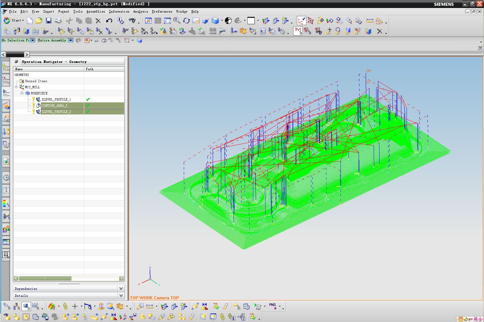

发表于 2010-1-4 22:10:30 | 显示全部楼层 来自: 中国上海

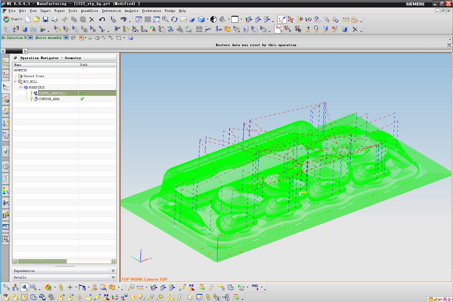

本帖最后由 binbinao 于 2010-1-4 22:16 编辑 + b  D, {1 d9 J' v! u% |
7 X+ n2 A3 X' N0 o9 }7 T! h稍候马上就是NX的,NX6上做的。
7 T! ?& h3 ^! P% F5 n9 G! |8 i5 C1 C; S  [# k# e  J- E7 u/ F, s
这是单个用Zlevel一次完成的,目前正在算用contour area和zlevel两个完成的。
 楼主| 发表于 2010-1-4 22:12:09 | 显示全部楼层 来自: 中国山东烟台
呵呵,我只想看ug的,cimatron编的话也很简单,效率也挺高,我现在正在学UG,一直摸不着门路,开粗二粗没什么问题了,就是不知那个区域用等高,那个区域用平行,抬刀会少一些,如何正确选择,望你不吝赐教,以前的误会不要放在心上,我很想交你这个朋友,看到你在好多求助帖发过帖子,深知你是个热心人,别见怪啊
发表于 2010-1-4 22:32:55 | 显示全部楼层 来自: 中国上海
这是用两个operation做的
! D% f# @3 b) f2 Z2 g8 [  f$ l5 w5 p+ o9 C- M' e
part有点大,模型自身有点质量问题。生成的contour area在边角处有点kinks,请理解。如果要求高质量,请先用cadfix修理下模型。

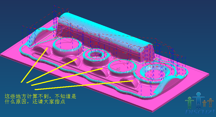

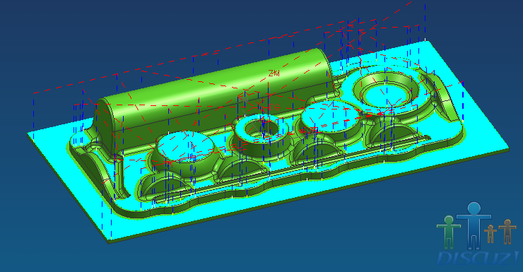

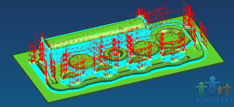

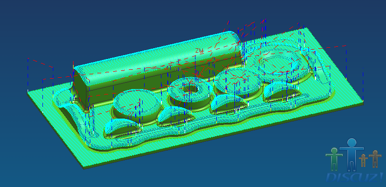

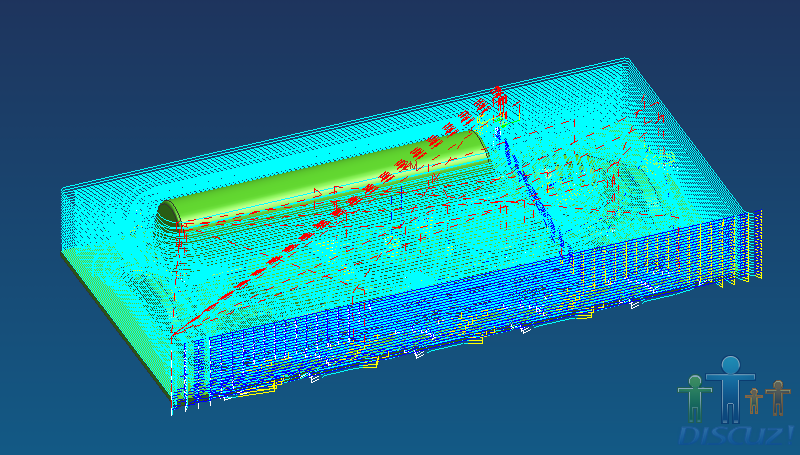

发表于 2010-1-5 18:42:45 | 显示全部楼层 来自: 中国陕西西安
我做的,刚用UG不久,请大家指正
发表于 2010-1-5 18:46:59 | 显示全部楼层 来自: 中国陕西西安
残料粗加工
发表于 2010-1-5 18:49:05 | 显示全部楼层 来自: 中国陕西西安

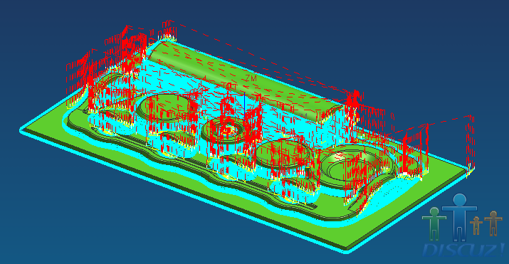

半精加工之平坦区域
发表于 2010-1-5 18:50:41 | 显示全部楼层 来自: 中国陕西西安
本帖最后由 qijianhui 于 2010-1-5 18:52 编辑 3 Y* z0 B' a$ n6 k. ^
2 K) ]- ]5 T9 o( Y. w/ ~
半精加工之陡峭区域

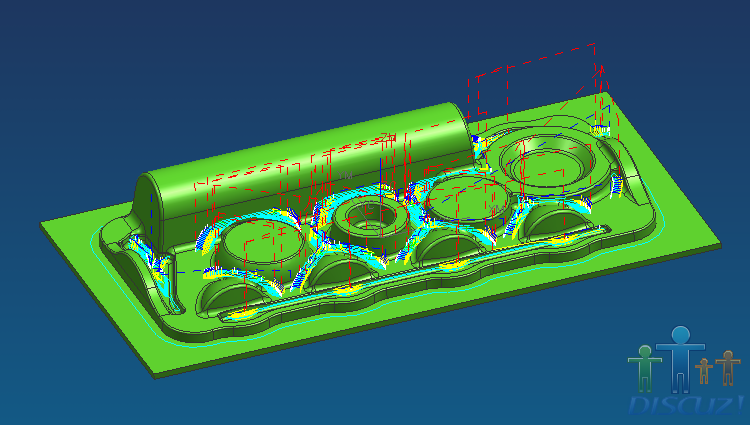

发表于 2010-1-5 18:54:07 | 显示全部楼层 来自: 中国陕西西安
精加工之平面加工
发表于 2010-1-5 18:58:24 | 显示全部楼层 来自: 中国陕西西安
精加工之平坦区域
发表于 2010-1-5 19:00:01 | 显示全部楼层 来自: 中国陕西西安
精加工之陡峭区域
发表于 2010-1-5 19:07:50 | 显示全部楼层 来自: 中国上海
调整下参数,控制下提刀,应该还不错的~~~
发表于 2010-1-5 19:19:32 | 显示全部楼层 来自: 中国陕西西安
下面是UG2.0的OART档,请大家指点

 楼主| 发表于 2010-1-5 21:29:18 | 显示全部楼层 来自: 中国山东烟台
23# qijianhui
! Y6 D" M6 |' x% ~/ [, f& d没看你的附件,只是看了下图片,抬刀太多了,半精加工水平区域,平面那样加工是不是太浪费了,我水平也不高,呵呵
 楼主| 发表于 2010-1-5 21:34:16 | 显示全部楼层 来自: 中国山东烟台
期待UGcam高手出招
