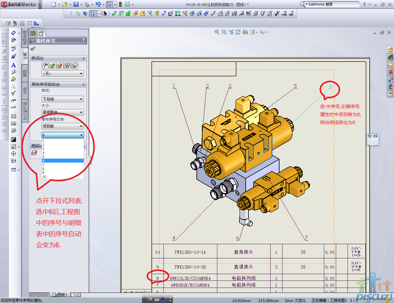

sw出装配工程图时自动插入零件序号时顺序总是乱的,怎样调整才能省事的将零件序号调整成顺时针或逆时针顺序!并与BOM中的序号对应!

( Y: I# ^8 ^$ h* S: y先用序号标注命令标出每个零件的序号.) Y+ z8 x1 M; g0 O9 x
先选中工程图中的序号,再去属性栏中更改7 i+ I: ]/ C% X9 x" U; ~! C
http://i783.photobucket.com/albums/yy119/mark300/111.png
发表于 2010-1-4 22:37:22 | 显示全部楼层 来自: 中国安徽淮南
貌似一个一个的改,有点太麻烦了吧?" f6 T9 V, u1 n! t0 n
有没有更好一点的方法?
发表于 2010-1-5 08:35:56 | 显示全部楼层 来自: 中国江苏苏州
先在装配体中的目录树中移动调整零件的顺序然后制作装配体工程图这时明细表中的顺序与装配体中的目录树保持一致了

 楼主| 发表于 2010-1-5 13:51:19 | 显示全部楼层 来自: 中国山东烟台
( g8 h6 H6 m9 T+ F" Y0 b* q) a
( k+ J) @, O" U  w% @5 f谢谢mark300的指点,真是图文并茂!谢谢!( S$ Z+ x1 H5 u, c  o% Q
9 Z  V" @; W: b% |' a8 P4 Q; k2 r已经解决,请斑竹标识已解决!
